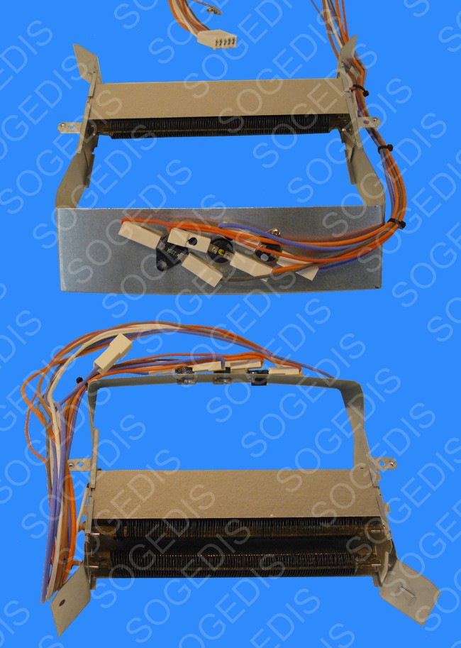

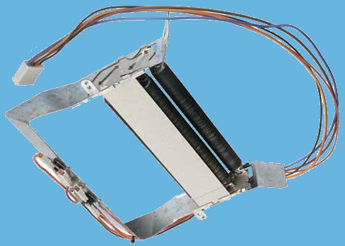

Le bloc résistance se trouve en 522 sur le schéma en sortie du bloc vous devez avoir un connecteur Soit male/femelle avec détrompeur.je ne vois pas ou est le problème pour le déboîter.vous avez aussi trois klixons de température sur le bloc attention si démontage au repérage des fils.

non car en fait la ligne d'alimentation de la résistance est en continu en partant du boitier électronique et va directement au bloc chauffant
et l'on reçoit l'élément chauffant complet et juste a connecter au boitier électronique et c'est donc là que le bât blesse vu que le connecteur semble s'être soudé a la platine électronique sous l'effet de l'échauffement
