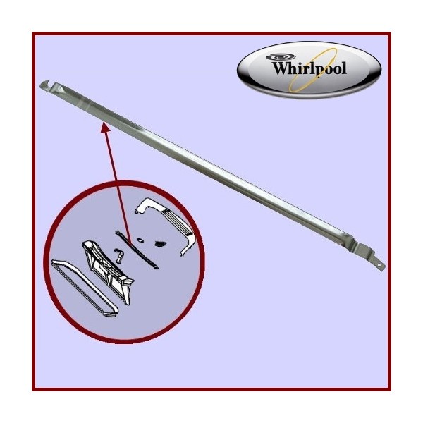

sur certains modèles whirlpool, il faut enlever le filtre qui est devant et vous avez un cache sur le coté et la sonde est sous ce cache
stf_jpd87 Messages postés 91585 Date d'inscription   Statut Modérateur Dernière intervention   29 777
Cela ressemble à çà
