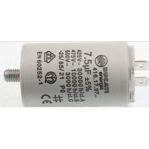

stf_jpd87 Messages postés 91474 Date d'inscription   Statut Modérateur Dernière intervention   29 728
Vous enlever le top (couvercle de dessus, Soit il est dans le haut soit il est à coté du moteur.
Il à cette forme et la même valeur.

will84460 Messages postés 7 Statut Membre
Le problème c'était le condensateur
