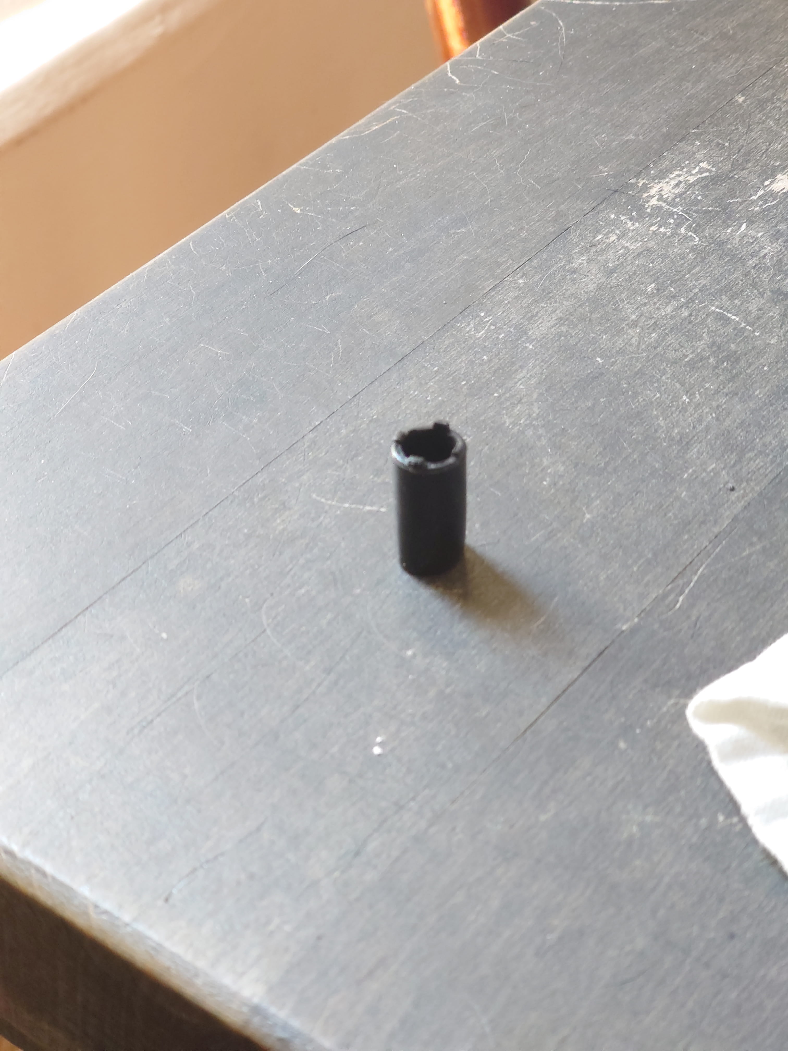

lamorue
Bonjour, j'ai la même cafetière mais avec un autre problème. Vu que vous l'avez tous démontée dans tout les sens, saurez-vous me dire ou va cette pièce retrouvée dans le fond ??
