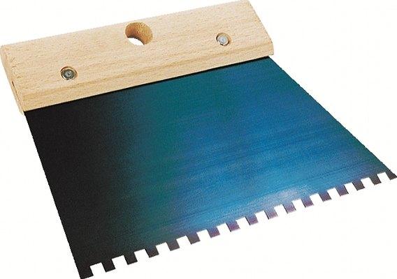

bonjour,
qu'elle peigne a colle faut il utiliser pour poser des briquettes de 33x50
merci pour la réponse
cordialement
cordialement

Briquette pourquoi faire ? planéité du sol? si vous souhaitez qu'une personne vous apporte une solution donnez le maxi d'informations.
Réponse de philippe:
mes briquettes en terre cuite seront posées au mur et la dimensionest de 33cmx50cm
merci pour vos réponses
Cela dépend du type de colle; c'est généralement marqué dans le mode d'emploi de la colle; le peigne est également en fonction de la dimension des carreaux, et de la pose (sur paroi vertical ou horizontal).
Pour de grands carreaux comme ceux là, j'utiliserais plutôt une taloche crantée avec des dents de 8x8 ou 10 x 10 comme dit ci-dessus.
