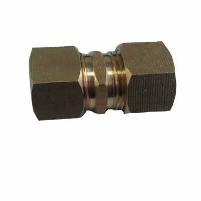

premiere chose mesurer le diametre de votre tuyau de cuivre 12 ou 15mm voir plus vous pouvez le couper a la scie a metaux mais le mieux si vous avez l'espace utiliser un coupe tube plus precis
le bicone comporte des (olives) bagues en cuivre bien demander des bicones pour eaux car ceux pour le gaz sont differents
vous devez couper votre tuyau de tel sorte que s'insere dans le bicone d'environ un demi cm une fois la piece en main vous aller y voir plus clair
je regarde si je ne trouve pas une photo de montage car cela sera plus facile

voici une photo d'un bicone mais celui- ci est un droit-droit c'est le meme principe pour un T
