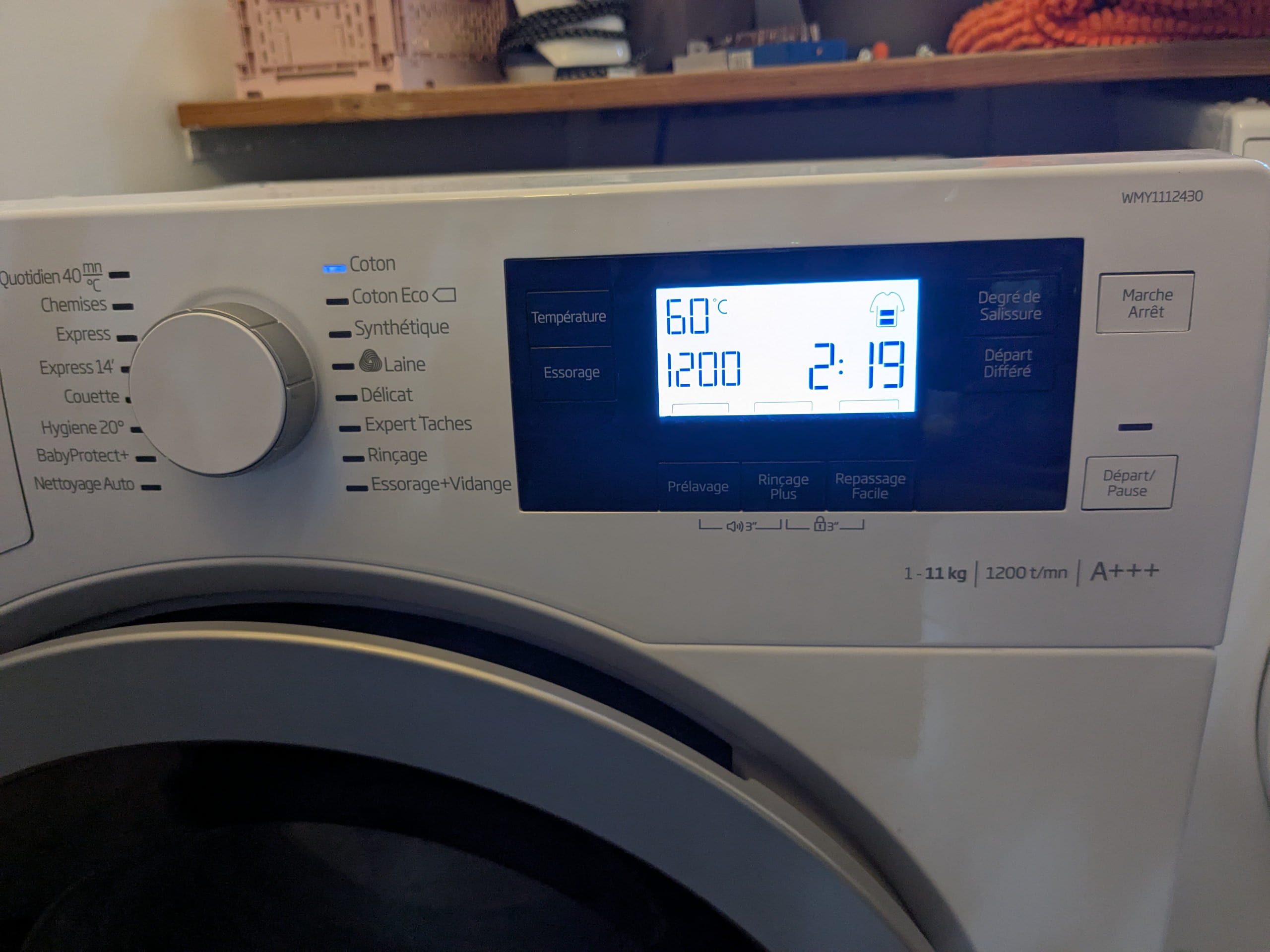

Je possède un lave linge Beko wmy1112430, et le sélecteur de programme tourne dans le vide. Le programme actif est le programme coton, et il est impossible d'en sélectionner un autre. Les autres boutons fonctionnent correctement.
Est-il possible que le programme soit bloqué sur une fonction démo ? Quelqu'un a t il déjà rencontré ce problème ?

En mode démo seul l'affichage fonction pas de lavage ou autre
Donc démo???
SI un lavage peut se faire il se peut que le commutateur (sélecteur) ait un problème.
