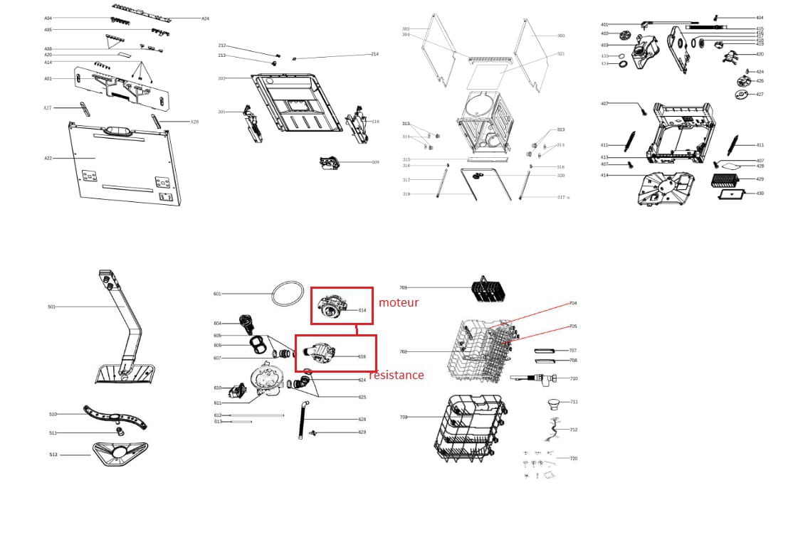

J'ai un code erreur E3 sur un lave vaisselle 10 couverts encastrable marque LAGAN de chez IKEA
Sur la notice : dysfonctionnement de l'élément chauffant ?
Si vous pouviez m'éclairer sur ce que cela veut dire, Merci bcp de votre aide.

La résistance N° 618 est montée sur la pompe de cyclage N° 614
Avec un ohmmètre il faut contrôler sa valeur en débranchant les deux fils d'alimentation. 26/30Ω si rien à changer. si OK il faut vérifier le passage des fils dans la porte au niveau des charnières. Pour cela il faut démonter la façade. N° -A22
