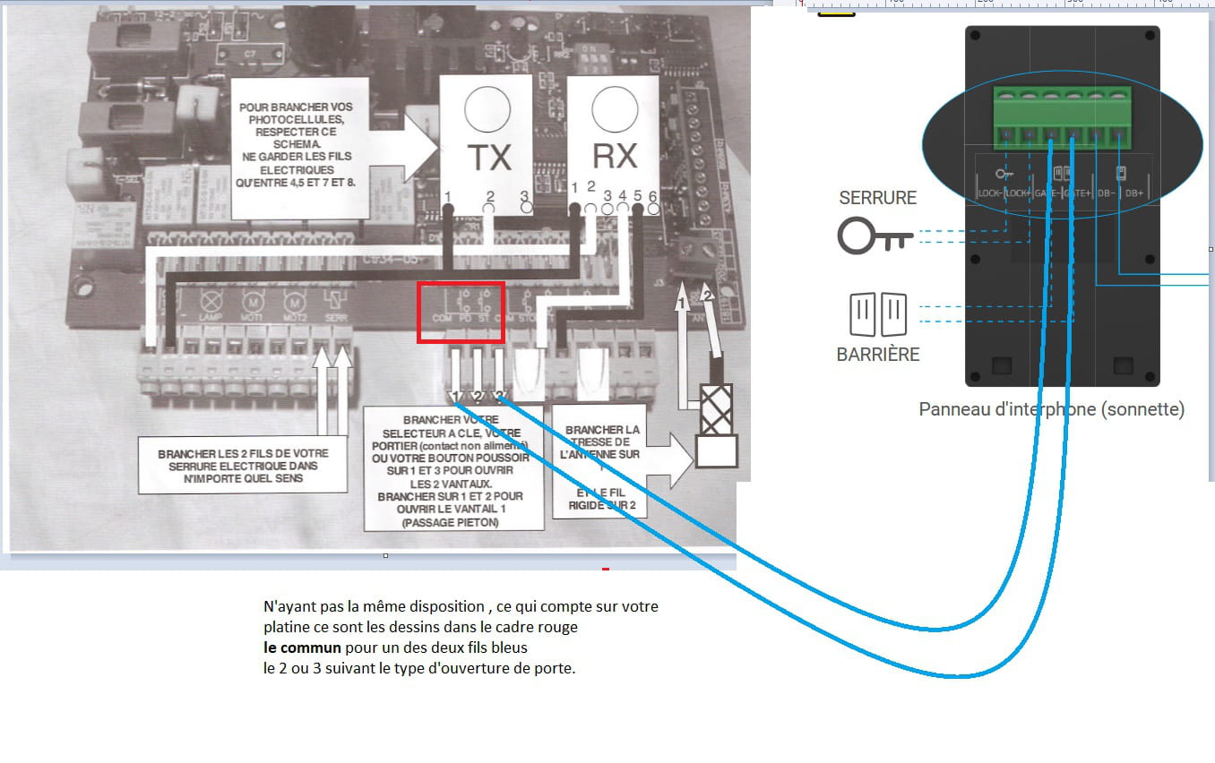

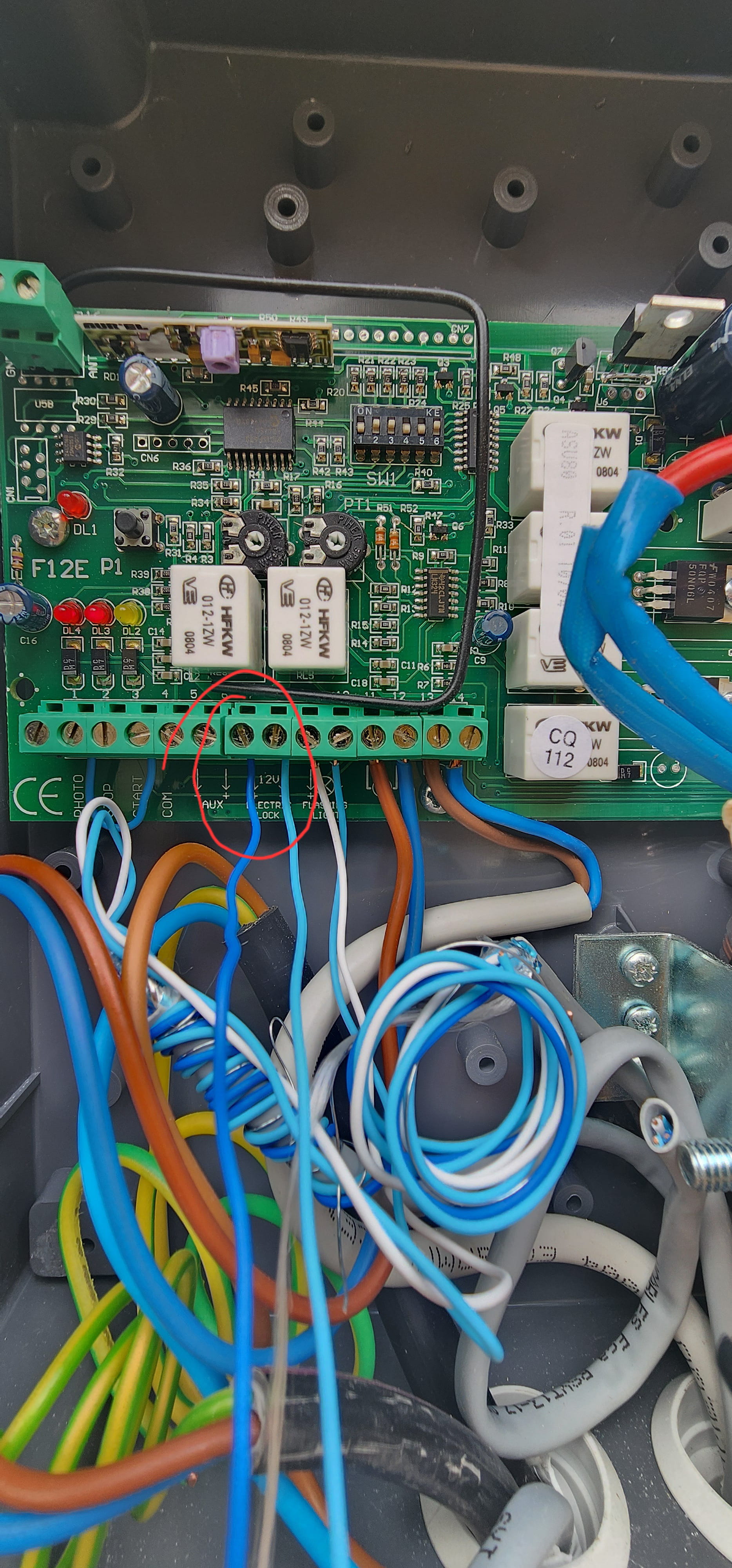

J'ai  un souci pour lier mon interphone EZVIZ hp7 avec mon mécanisme de portail sentinel pro 500, je ne n'ai pas de notice et les notices que je trouve sur internet ça no correspondant pas avec mon tableau électronique.
Si quelqu'un pourrait m'aider s'il vous plaît je joins la photo du tableau  et entourer en rouge les deux fils de mon interphone + en bleu foncé et-en bleu claire
Merci pour votre aide

Comme la notice que j'ai ne représente pas toute-à-fait votre platine, tenir compte des dessins du cadre rouge.
Merci @stf_jpd87, j'ai branché le +( bleu foncé) sur com et l'autre sur start, et cela fonctionne, mille merci pour votre aide.

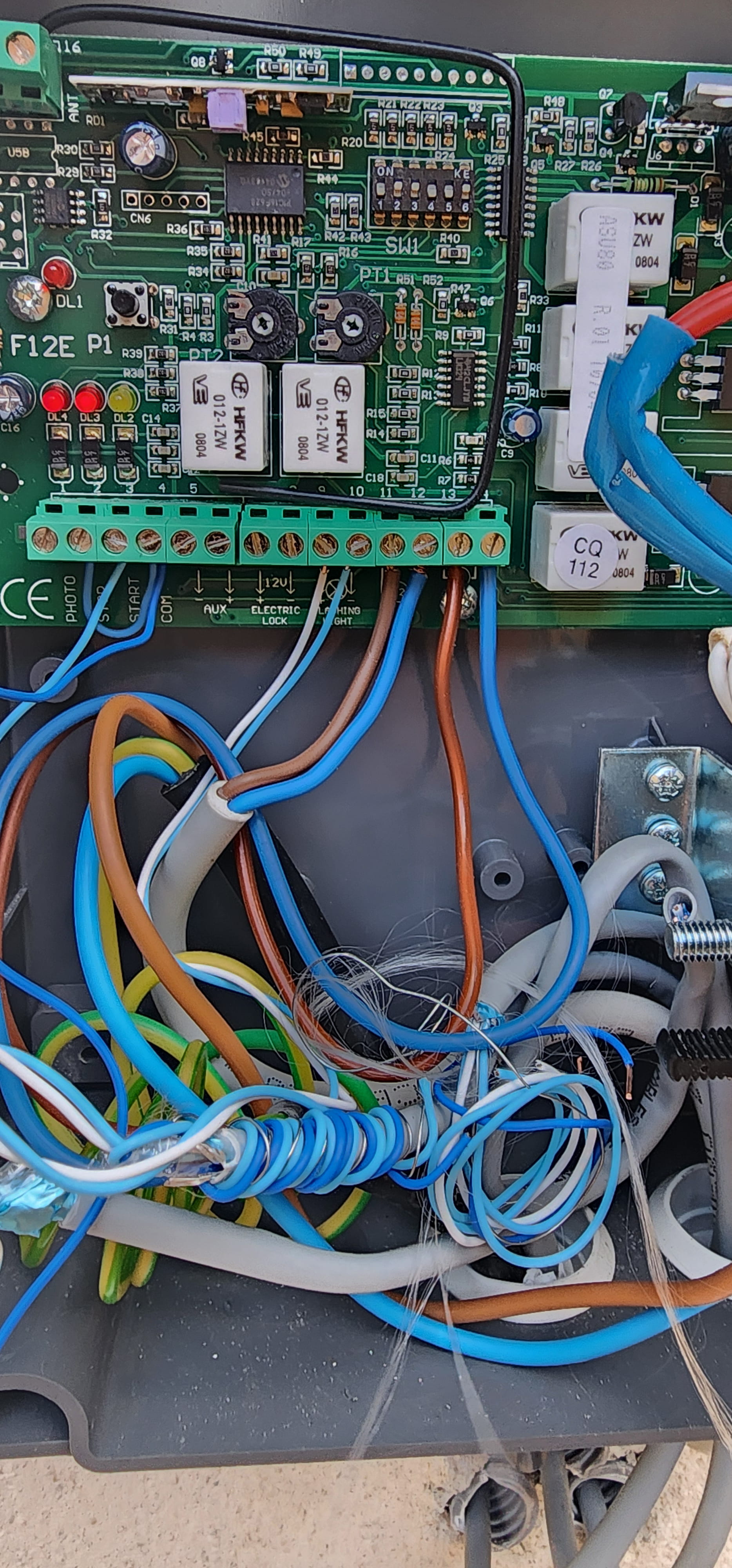

Maintenant j'ai  un autre souci, j'ai  qu'un seul battant que s'ouvre ☹️☹️
stf_jpd87 Messages postés 91680 Date d'inscription   Statut Modérateur Dernière intervention   29 809
Dans quel cas ?? Commande par l'interphone ou par la télé"commande ???
interphone  voir message 1
par la télécommande voir ci-dessous.
Depuis l'interphone, je ne n'ai pas encore les télécommandes.

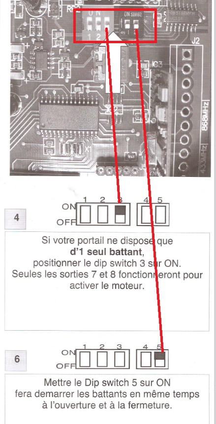

Je testerais ce soir avec le dip 5 sur on, mais parcontre je ne n'ai pas  de 7 et 8, est ce que c'est grave?
Re
Si c'est par l'interphone il faut voir le message "1" fils sur bornes 1/2et aussi le dip 5
Merci beaucoup pour votre aide, tout fonctionne parfaitement.
