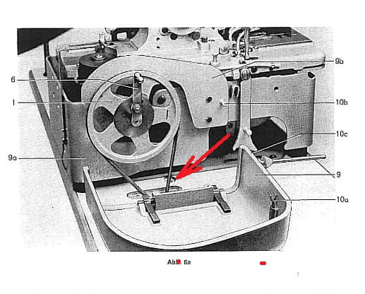

    Attention au montage des courroies il y en a une qui est croisée. Voir le  passage dans la table .

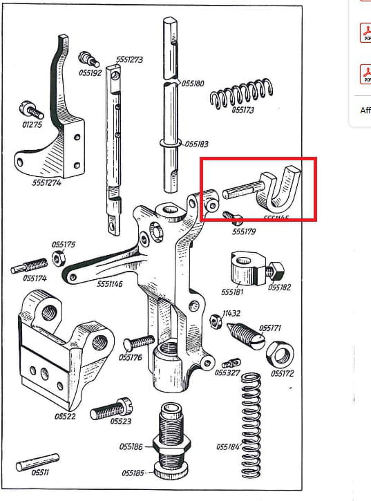

    Est que cette pièce a été démontée ?? rond rouge.
