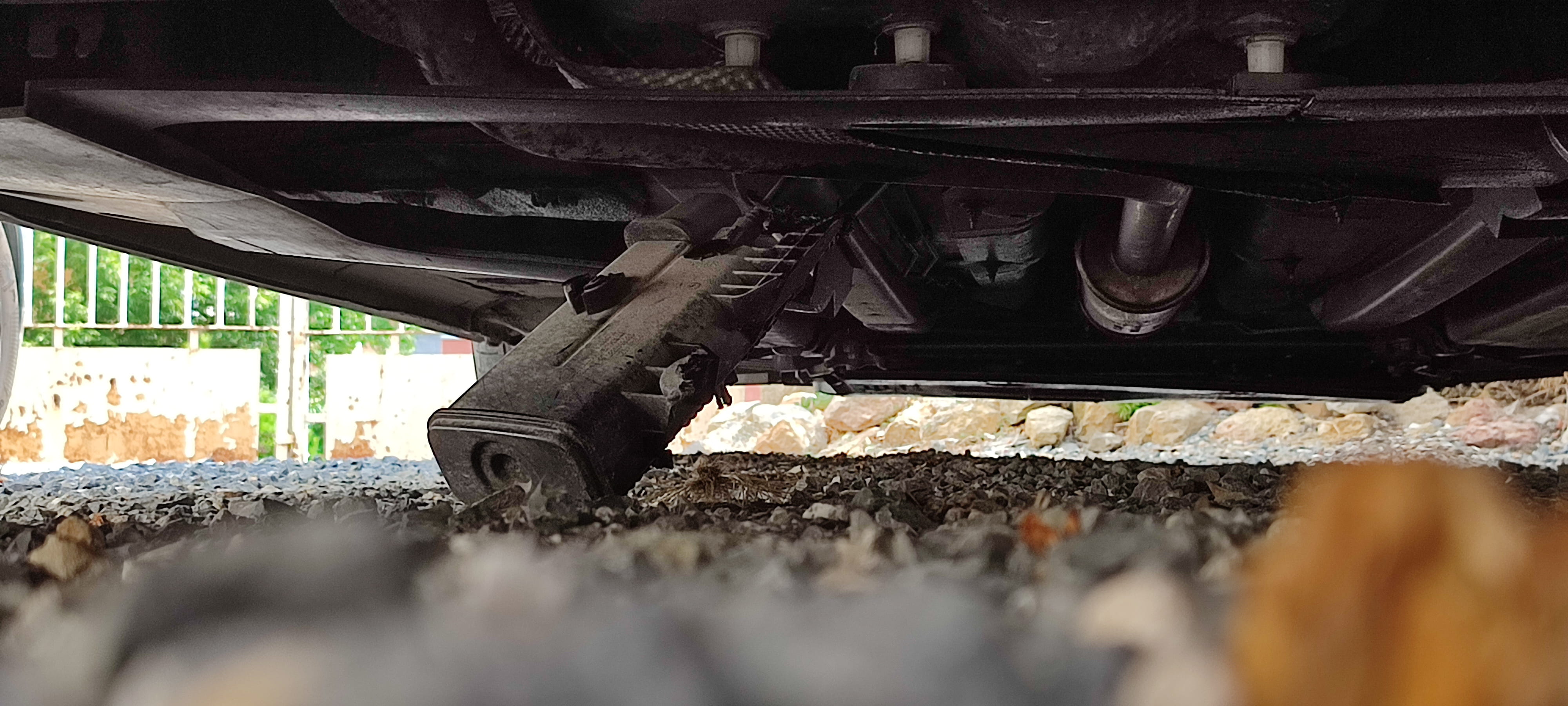

Un morceau sous ma voiture s'est décrochée.
Pourriez-vous m'indiquer le nom de cette pièce ?
Et pourriez-vous me dire si je dois rapidement me rendre chez un garagiste ?
  1. Ulysse5818 Messages postés 11386 Date d'inscription   Statut Membre Dernière intervention   234
    Ça ressemble au réservoir de cérine, pour FAP.
  2. renard31 Messages postés 6455 Date d'inscription   Statut Membre Dernière intervention   230
    effectivement c'est le réservoir de cérine ; il faut le remettre en place rapidement ; s'il tombe vous n'aurez plus de cérine et la voiture va s'arrêter
  3. Ulysse5818 Messages postés 11386 Date d'inscription   Statut Membre Dernière intervention   234
    J'ai l'impression qu'il manque des morceaux.
    Le véhicule va se mettre en mode dégradé, plus de puissance..
