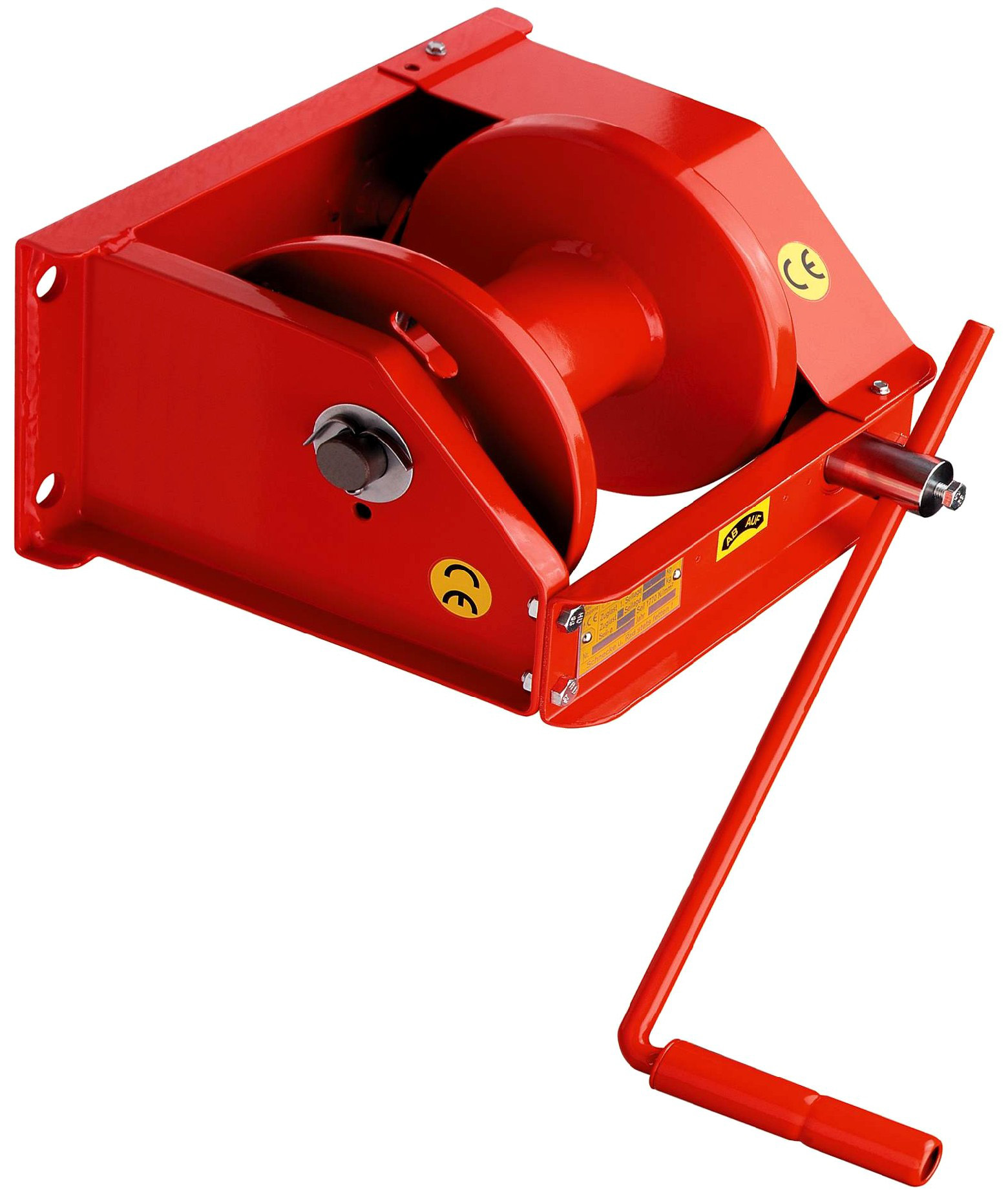

Bonjour, je cherche une astuce économique pour soulever une poutre en béton d'environ 300 kg pour la faire reposer sur deux murs en construction à environ 2.2m de hauteur, l'ouverture existante d'un1.2 m n'est pas assez large pour faire passer un engin de levage, rien pour accrocher un palan.

    Je vous répond car histoire personnelle vécue, j'ai placé des IPN avec celui-ci:
    https://www.hellopro.fr/images/produit-2/8/5/1/treuil-manuel-164158.jpg
    Et surtout pas un autre pour des raisons de sécurité, il vous faudra un réa en plus
    et un point d'accroche au dessus.
    Temps passé à réfléchir 2h, temps de mise en place 1/2h !
    Cdlt,
