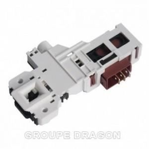

Vous avez dû déconnecter la sécurité porte ou la casser.

Merci pour votre réponse; ceci dit, lorsque je commence un programme, rien ne se passe pendant 14 secondes (excepté des cliquetis), puis apparaît le code D07. Je débranche la fiche de courant et la porte ne peut être ouverte pendant deux minutes. Nous avions déplacé la machine avec beaucoup de précaution, couverture au sol, etc. J'ai vraiment le sentiment que la sécurité est fonctionnelle.
