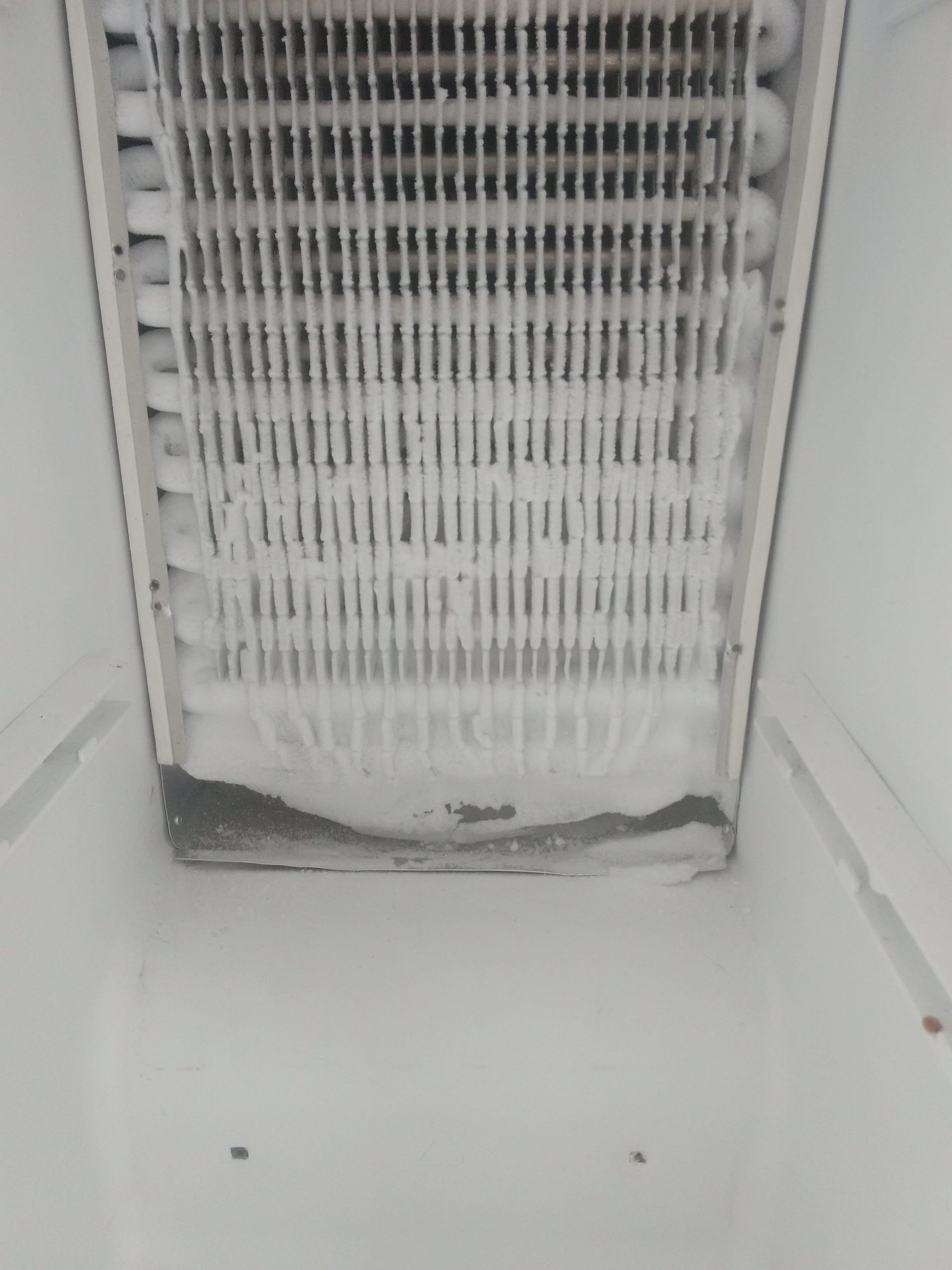

bonjour a tous, je possède un frigo américain whirpool S20ER WW-1 v .coté congélateur il fonctionne mais cote frigo non . il y a toujours plein de givre le patch ok ne fonctionne pas. j ai change la résistance de dégivrage, le convoyeur d' air mais cela ne fonctionne toujours pas. je pense changer le thermostat bi metal mais je ne sais pas son role. si quelqu un pourrait m' aider merci

donnez les mesures de votre résistance de dégivrage
on en pense tjs la meme chose : résistance de dégivrage ou sonde de température mais en démontant toutes les 5 min ca ne va pas régler le pb .. il faut le monter sur enregistreur pour prendre sa "tension" sinon on peut tjs mettre la main sur le front pour voir s il a de la fièvre ??

l'évaporateur se charge en givre et l'on constate que le dégivrage ne s'effectue pas donc soit la résistance est hs soit c'est le module qui ne la gère pas( je crains fort que cela soit le module)

en meme temps, la personne n'a donné à aucun moment les mesures de la résistance donc on n'est pas plus avancé !!!
Nous sommes tous du même avis la résistance ne fonctionne pas. C'est à notre ami d'en chercher la raison.
la résistance 79Ω
la sonde de 5 à 20 kΩ suivant la température appliquée
le relais sur la platine soudures ou contacts ou la commande de ce relais (platine)
le câblage défectueux?
