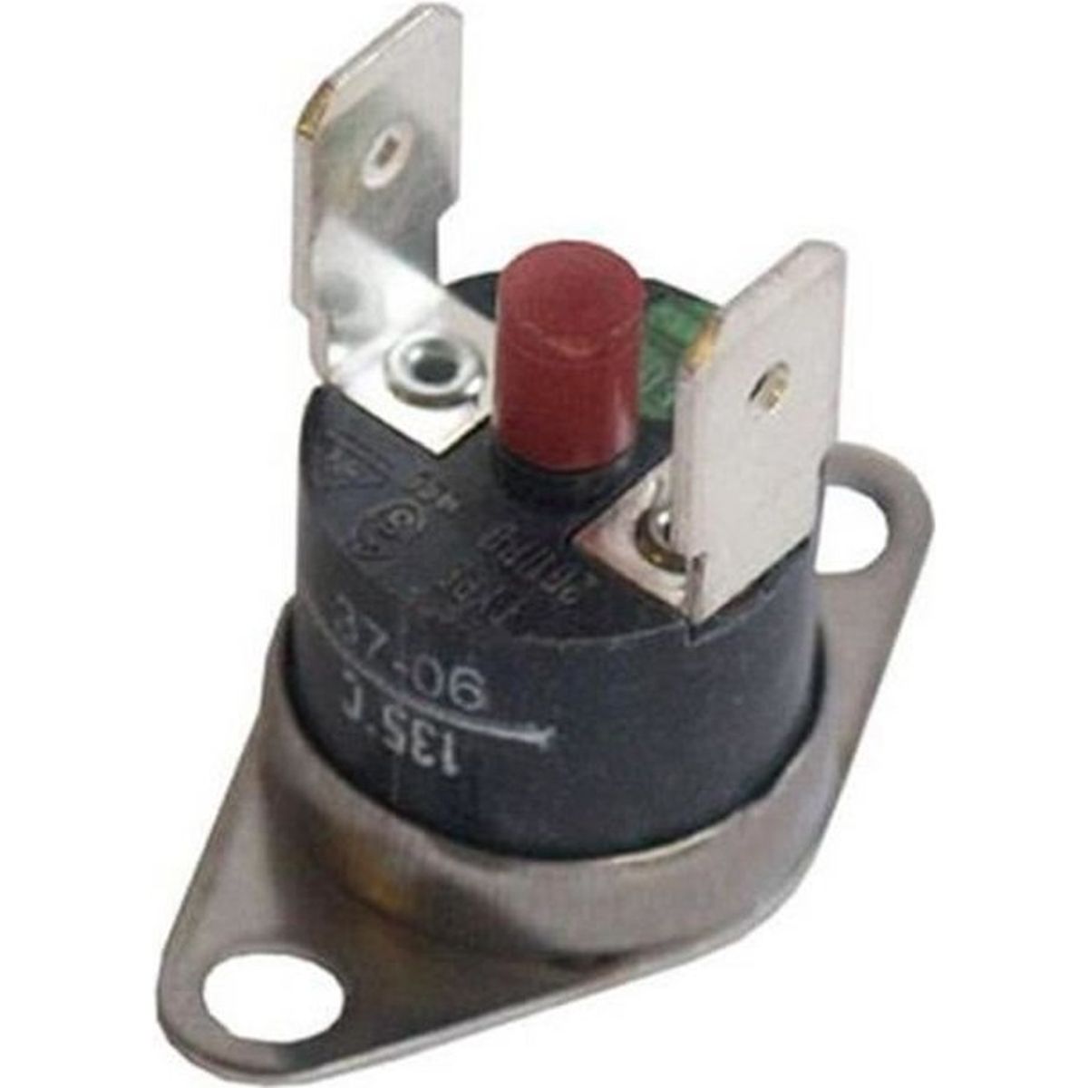

Voir aussi si un klixon réarmable ne s'est pas coupé;
Klixon:
A suivre.
Klixon:
A suivre.

Les klixons sont les 2 pièces rondes au bout des fils rouges et noirs. Débrancher les fils rouges et mesurer qu'ils soient fermés.(passants)
Autre mesure, la résistance : débrancher un deux deux fils (flèche) et mesurer la valeur.
