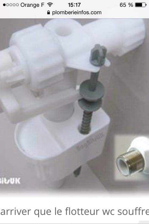

Sur ce robinet flotteur, la tige grise est le réglage de hauteur d'eau dans le réservoir. Vous avez ça ou quelque chose qui y ressemble, dévisser fait baisser le flotteur donc moins de hauteur d'eau.
