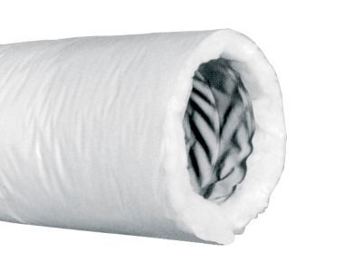

J'ai eu le même problème avec une douche, j'ai viré la liaison avec la VMC et mit un extracteur qui débouche sous le toit, pas très efficace car il faut qu'il arrive a vaincre la dépression crée par la VMC dans la maison
avec la gaine isolée, j'ai peur que la condensation se retrouve dans la VMC et l'inonde
Quand penses tu Mareson, a tu un retour d'expérience ?
Cdlt
Effectivement je pose systématiquement des gaines isolées je n'ai pas eu de problème au niveau du groupe, en effet celui ci représente une partie négligable du circuit d'air.
Dans les cas extrèmes il est possible d'soler le groupe avec de la mousse isolante autocollante type Armaflex ou equivalent.
