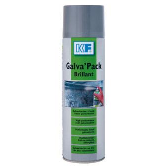

      si vous ne voulez pas investir faite le souder a un serrurier du voisinage, une fois fait passer un cout de bombe de peinture galva pour protéger de la rouille
      https://www.hellopro.fr/images/produit-2/7/6/1/galvanisation-roid-kf-galva-pack-brillant-kf-2077167.jpg
