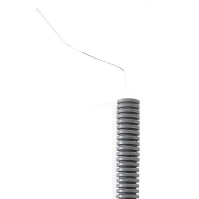

Ce type de produit .: https://media.castorama.fr/is/image/Castorama/3454978198233_01P
Nota existe en plusieurs diamètres.
