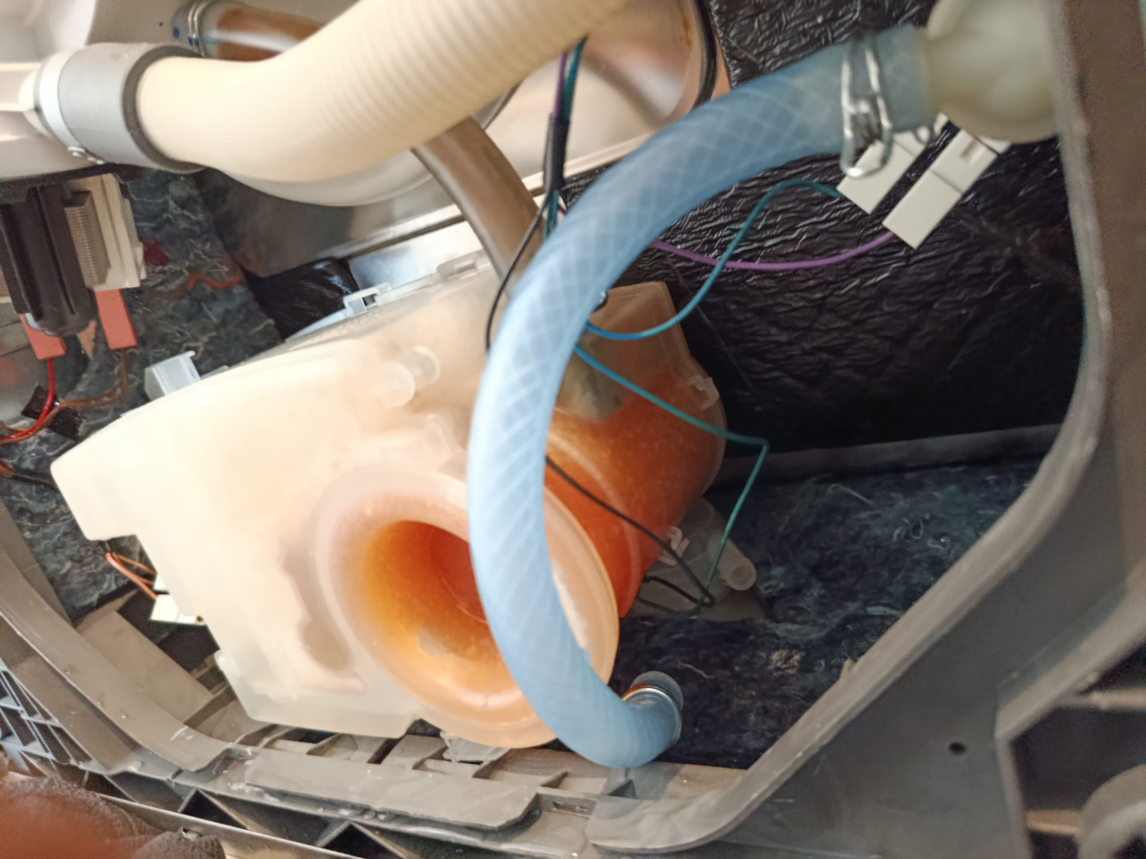

Bonjour à tous, j'ai un problème avec mon lave-vaisselle Valberg.
Il y a une fuite sous le lave vaisselle et une erreur F5 s'affiche.

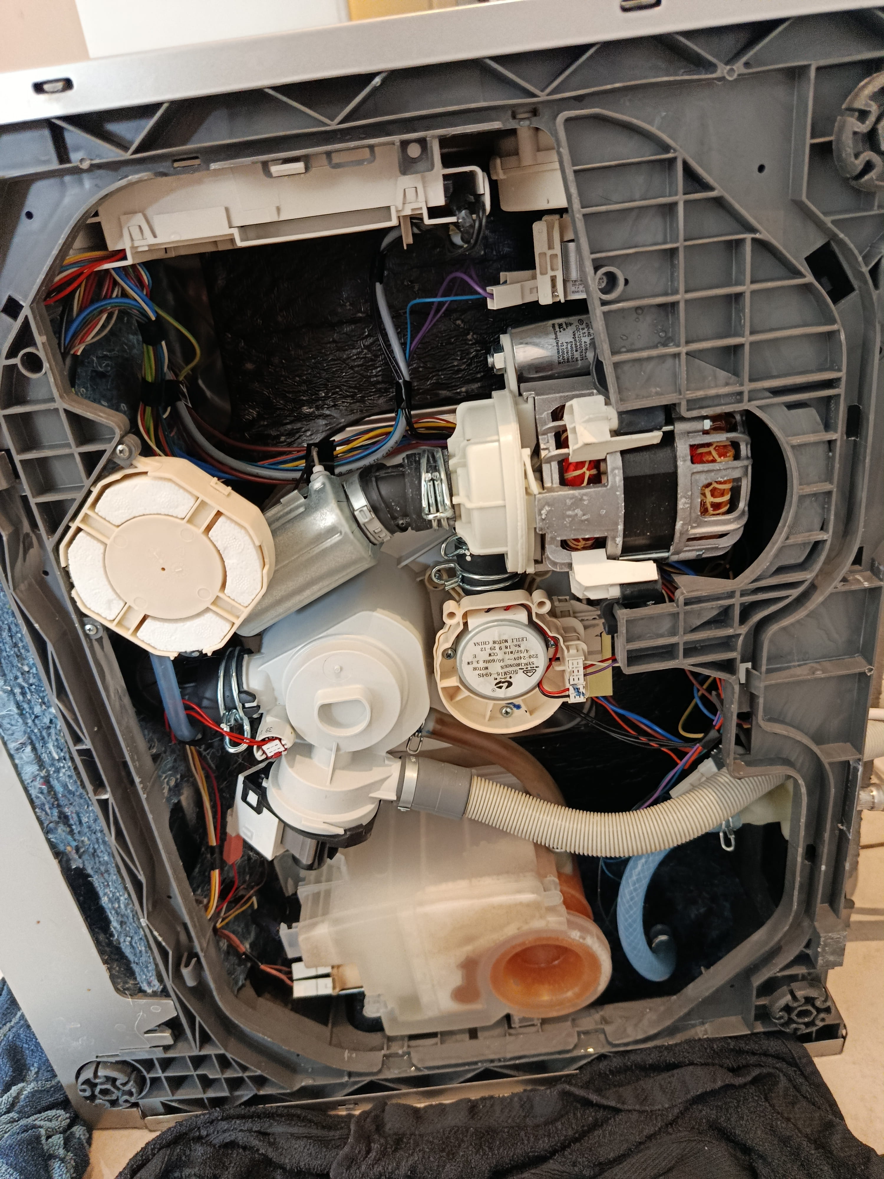

En démontant le dessous j'ai remarqué un tuyau non fixé j'ai voulu le remettre mais après une remise en route le tuyau a de nouveau sauté.
Savez-vous d'où vient le problème?
stf_jpd87 Messages postés 91358 Date d'inscription   Statut Modérateur Dernière intervention   29 670
Désolé je ne vois pas de tuyau débranché ????
Si c'est le bleu vous changer les colliers de serrage par des colliers Serflex
Julien

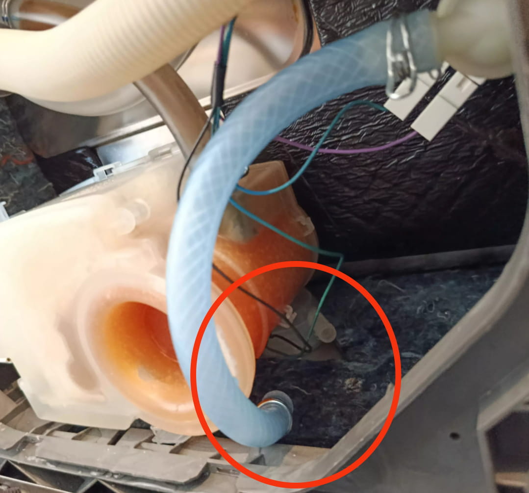

Bonjour, le tuyau est le tuyau bleu qui est déboité du support blanc (j'ai entouré en rouge)

Vérifier qu'il n'y ai pas de bouchon côté bac à sel ou trop de pression réseau ?

Julien
J'ai changé le collier de serrage par un autre collier, je n'ai plus de fuite mais j'ai toujours le code F5.????

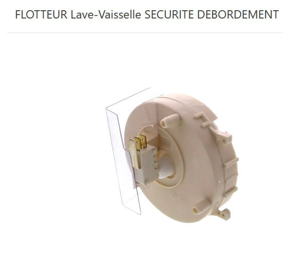

Assurez-vous que le flotteur de sécurité est bien au repos contacteur libéré du flotteur. N° 170a
