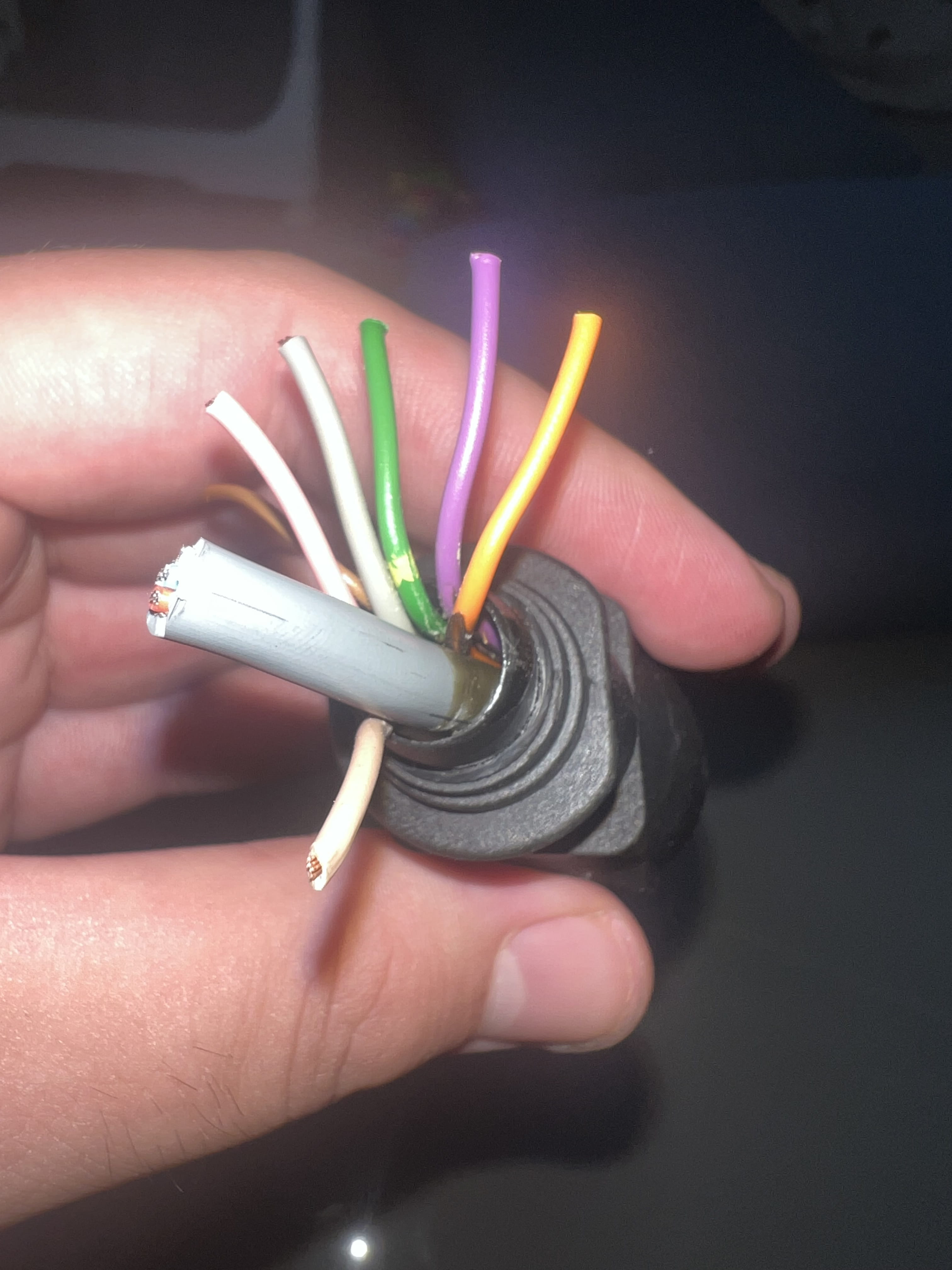

Re bonjour,
je pense avoir trouvé le problème, je me suis rendu compte que mon moteur tourner différemment quand j’appuyer sur la fiche côté faisceau, j’ai donc carrément coupé la fiche côté faisceaux et surprise le faisceau qui sort de la fiche est à moitié calciner, je vous met la photo de la fiche , pour moi cest du à un court-circuit , vous en pensez quoi ? C’est bien à moitié brûler à l’intérieur ?
