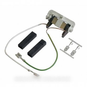

Ou se trouve la sonde d humidité ? Au niveau des charbons ? J'ai pris des photos mais ne parviens pas a vous les envoyer ....

La portée des charbons me parait bonne. Il est possible, pour l'avoir eu, que le problème puisse provenir de la platine d'humidité. Transfo HS

Jai nettoyé le fameux klixon ( prix de la pièce 30€) frotte au niveau des charbons pour améliorer le contact ( prix charbon 80€). Bref jai refait un test la vapeur demeure dans le tambour et peu d eau s'écoule... Les pièces sont particulièrement chères.... Je veux bien faire l'effort financier mais trouver la bonne pièce. Ou se trouve le transfo de la platine d humidité ? A quoi ça ressemble ?

Sur la photo des charbons vous avez à coté une platine qui pourrait être celle du capteur d'humidité. Mais comme je vous l'ai dit, sans vue éclatée, j'avance les yeux bandés.
