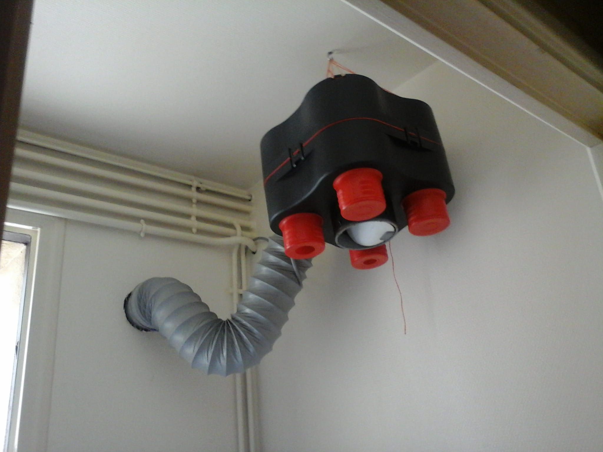

Joli lustre, mais sans ampoule ???
Je suppose que ce n'est pas vous qui avez posé cette VMC. La personne ne devait pas connaitre ceci:

Certe je ne connaît pas les VMC mais de la a faire ceci! Non!
L'exploit vient de mon propriétaire. Il me demande de la laisser brancher et de laisser la porte ouverte qu'elle puisse faire son travail dans tous l'appartement. ...
Comment lui faire comprendre.
Il y as des aération a chaque fenêtre et me dit que sa fonctionne avec.

Qu'elle soit suspendue a des fils c'est pour éviter la transmission de vibration, mais elle se met dans les combles, j'imagine qu'il n'y a pas de combles ou non accessibles.
Les aérations au fenêtres c'est normal, mais c'est aussi vrai que ce n'est pas qui se fait normalement.
Le principe de fonctionnement d'une vmc c'est d'aspirer l'air par le wc, le sdb et la cuisine, et évacuer vers l'extérieur, l'air et renouvelé en entrant par les aérations des fenêtres de chambres et séjour / salon / salle a manger.
Les portes devraient avoir un jour de 1 cm au moins dessous.
La votre, j'imagine qu'elle est dans la cuisine, ne sentez vous pas parfois les toilettes ? Elle aspire aussi les toilettes mais dans le mauvais sens.

pouvez vous me dire pourquoi ma vmc pend comme cela dans une pièce de mon appartement?
réponse :
parce que elle n'est pas installée dans les régles -
ModérateurJe comprends qu'il n'ait pas voulu se prendre la tête .
Ce principe est totalement inopérant car les odeurs de la cuisine des WC et humidité salle de bain vont passer par le couloir??? alors que se sont elles qui doivent être aspirées . L'air entre par les fenêtres salle à manger et chambres.

Le pire c'est que sa fait 2mois que je suis là et sa commence deja a moisir. Sous l'évier de la cuisine dans les coins haut et bas de la SDB et dans la cave "habitable" accès par une porte simple qui donne dans le salon. Il ne veut rien savoir. Et refuse également que j'ouvre la fenêtre de la chaufferie. Il dit qu'elle aspire l extérieur pour recracher a l extérieur
ContributeurPas facile a trouver mais je vous conseil de commencer a chercher un autre logement, et faites des courriers LRAR a chaque apparition de moisissure et nouvelles moisissures pour vous couvrir pour le jour ou vous quitterez ce lieu.
S'il bricole a moindre coup sans rien connaitre, vous aurez du mal avec lui a la longue.

déjà que niveau esthétique ça coince mais comme dit plus haut si la chaudière est pas à ventouse, c'est le Titanic votre installation
Modérateurouf déjà c'est une ventouse
mais non de non on ventile pas une maison avec ce procédé
