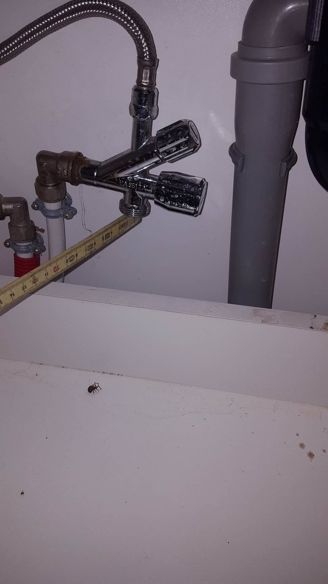

Je n'arrive pas à brancher mon lave vaisselle...Bon la prise ca va...:)..c'est déjà ca...
Il me reste donc sur le lave-vaiselle:
1. un tuyau au bout du broyeur, section cuivrée (je pense) à visser, qui doit venir sur le décharge de mon évier, en plastic (section de 3 cm je pense..)...comment les connecter ?
2. Un tuyau qui apporte l'eau dans le lave vaisselle, tuyau en plastic sans filet of course, avec un "serre-truc en fer qu'on serre avec une visse"...à connecter ma section de plomberie contenant l'eau, petit diamètre avec un filet..comment les connecter ?
je poste des photos....HEELLLPP..Merci

Votre alimentation en eau Aqua-stop sur le robinet première photo
la vidange sur l'ensemble noir
il faut dire que votre installation est un peu tordue pourquoi faire compliqué lorsque l'on peut faire simple.

pour l'alim eu eau vous devez avoir un tuyau souple soit avec un boîtier gris ou pas diamètre de vissage 15/21 classique
le boîtier sortie couleur bronze faites une photo car l'on voit qu'un morceau
