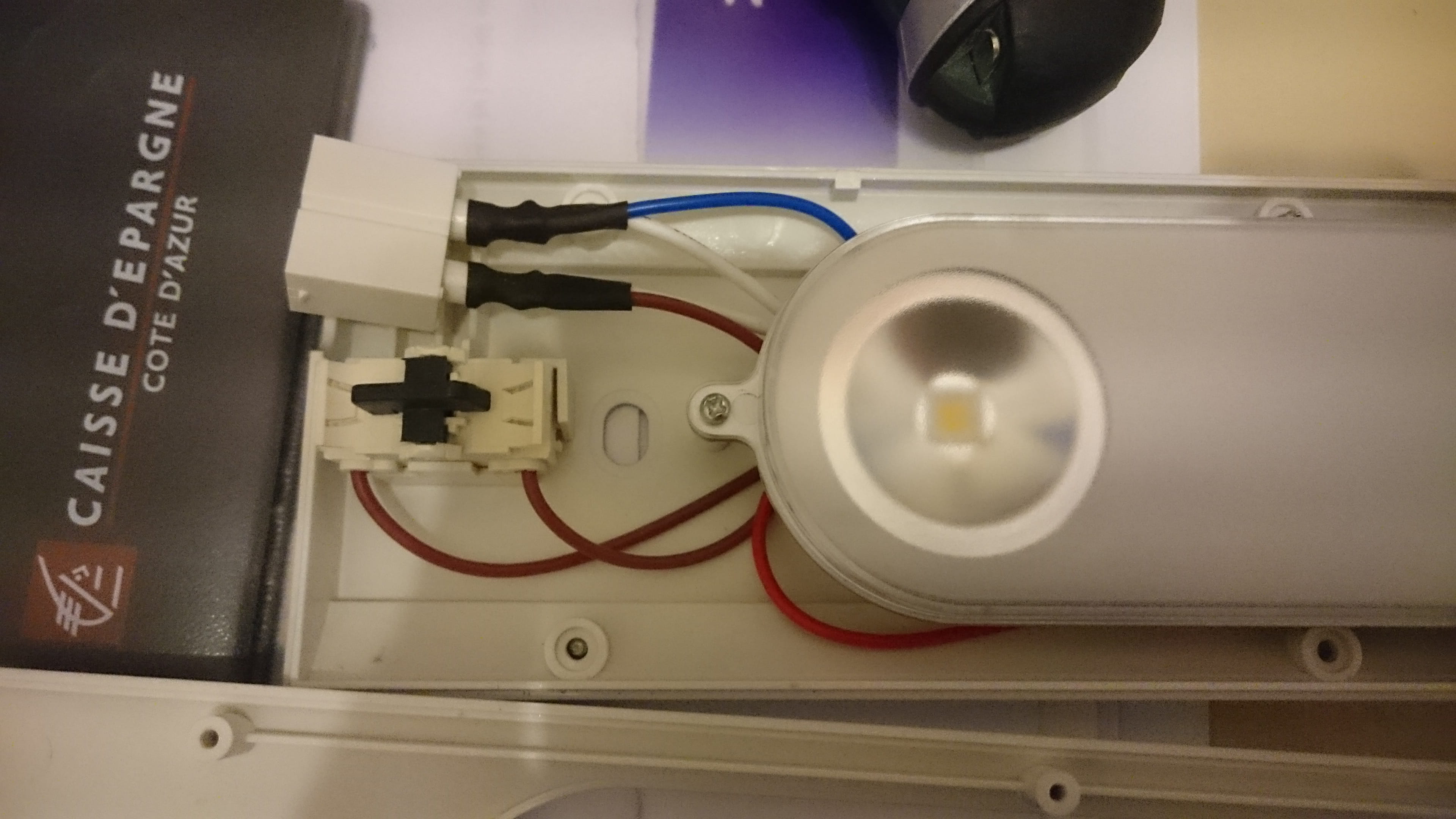

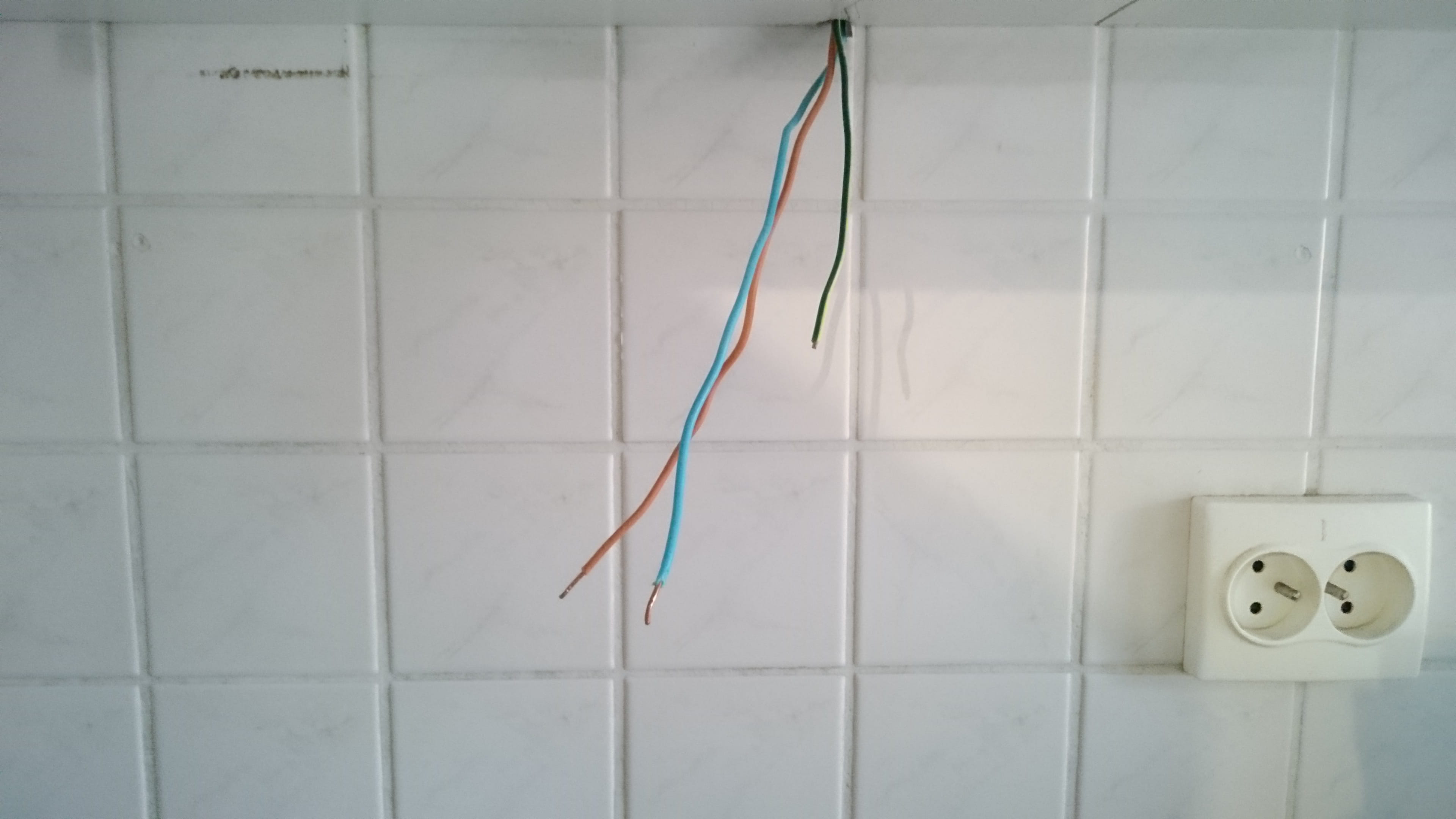

Aucun problème ! Vous remettez le bleu sur le bleu et le marron sur le marron.
Le vert-jaune ne sera pas connecté car je suppose que votre réglette LED est de classe II. Isolez-le tout de même en le mettant tout seul dans un domino, afin qu'il n'aille pas se promener et toucher un autre fil !
Pour le diamètre, tant que ça va du plus gros vers le plus fin, il n'y a pas de problème non plus. L'inverse serait plus problématique...
Cdt.
