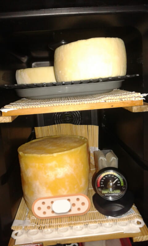

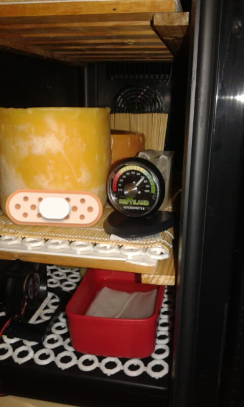

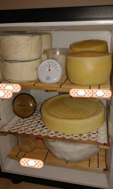

Quelques exemples de fromages réalisé à la maison, que tout le monde peut faire facilement à condition d'avoir le plaisir et la patience à le faire.
