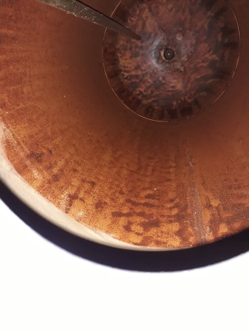

Daniel 26 ModérateurBonjour,
Afin de lever le doute sur une résistance on peut procéder sans multimètre comme ceci de façon bien plus sûre:
https://bricolage.linternaute.com/forum/affich-120908227-comment-depanner-mon-vorwerk-tm3300#20
La tige marron est l'anode magnésium , son remplacement est impératif.
A la vue de son état , remplacez la résistance .
(ne tardez pas trop si demain samedi 17/11les accès sont limités )-

Daniel 26 ModérateurVu l'état de l'anode , vous à on conseillé une grand format ?
https://www.google.fr/search?q=anode+magn%C3%A9sium+grand+format&source=lnms&tbm=isch&sa=X&ved=0ahUKEwiBlIqRq97eAhUrxIUKHeIyAZUQ_AUIDygC&biw=1440&bih=768 -
KiduguenBonjour si la cuve est bien nettoyée prenez une eponge il faut que ce soit le plus propre possible
regardez dedans avec une baladeuse fluo ça permet également de regarder si il y a des points de rouille si il y a de la rouille il faut choisir changer résistance ou chauffe eau .cdlt -
Daniel 26 ModérateurMerci pour ce retour, un topic un peu en désordre certes, mais où le résultat reste positif .
Je reste cependant étonné qu'on ne vous ait pas orienté vers une anode titane (avec alimentation séparée)-
kbous AuteurAhhh je ne connaissais pas ce type danode... pour la prochaine fois.
Une dernière question concernant le groupe de sécurité ; il coule tout le temps même hors chauffe.
En fermant l'arrivée d'eau froide au niveau du groupe de sécurité, je n'ai plus d'eau chaude.
Je pense que je dois aussi le changer mais j'ai pas compris le principe de ce groupe de sécurité ? -
