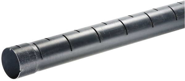

  3. stf_jpd87 Messages postés 92131 Date d'inscription   Statut Modérateur Dernière intervention   29 968
    Ce qu'il faut c'est évacuer l'eau, ce qui ne sera pas le cas des cailloux Donc drain en pente
    de ce type:
    1. Rachel
      D'accord merci bcp pour votre aide
