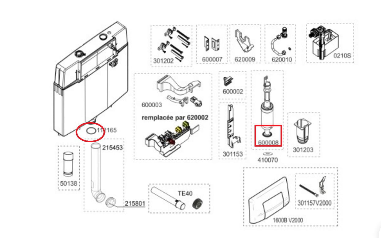

Le modèle de WC est un ALLIA suspendu. Je souhaite changer le joint de la chasse, mais impossible de séparer le réservoir de la cuvette.
Quelqu'un aurait-il été confronté à la même difficulté?

Quel joint?
Si c'est le joint du mécanisme (carré)il suffit de démonter le mécanisme central . Si c'est le joint d'assemblage réservoir/ Assise (rond) il faut sortir la façade.
