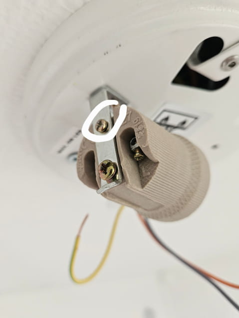

Je suis en train de changer un plafonnier (modèle Zangra light.078.w.001) ; sur la notice il est indiqué qu'il doit être raccordé à la terre sauf qu'il est impossible de fixer le fil comme indiqué sur la notice (sous la petite vis que l'on voit ci dessous) car le fil électrique ne tient pas (trop rigide même dénudé).
La notice indique de mettre la terre sous la petite vis ; impossible pour mon fil électrique.

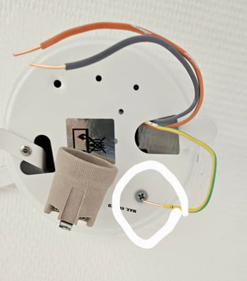

Pensez-vous qu'il serait possible de brancher la terre sur l'une des vis qui fixer le plafonnier (metal) au plafond? Cf. photo.

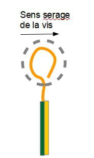

  1. Bonjour, il y a une autre vis sur la douille essayez sur celle là il faut faire une boucle avec le fil comme un rond qui vient sous la vis .

      Merci à tous pour vos réponses. J'ai utilisé une cosse et ça fonctionne parfaitement, merci encore !
