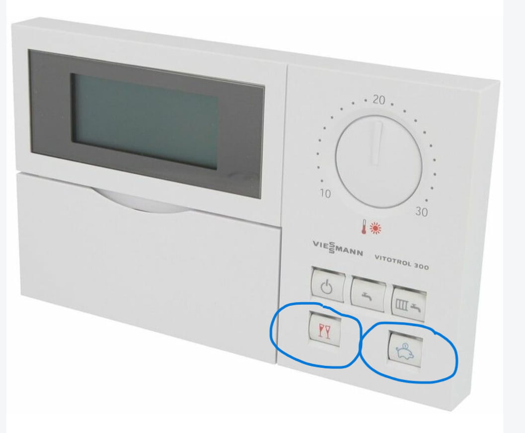

Bonjour j'ai un comportement étrange depuis 1 mois, deux boutons de ma commande Vitotrol 300 ne fonctionnent plus (il s'agit du bouton réception et économie), par contre ils sont opérationnels depuis la chaudière à la cave (Vitodens 200-W) (cf photos) , ce qui n'est pas très pratique. Le reste des boutons sont fonctionnels à partir de la commande Vitotrol 300. (cf photo)
Au début je pensais que la chaudière avait repris la priorité par rapport à la commande, sauf que la modification de la température ambiante ne fonctionne pas sur la chaudière, il indique le mot clignotant "Télécommande" quand j'essaye de la changer. Sur la commande Vitotrol 300 je peux modifier la température au dessus de 20° (par exemple 23) par contre quand je la positionne à 18°C il reste afficher à 20°C.
J'ai donc 2 problèmes, deux boutons de la commandes qui ne fonctionnent pas sur la commande et une impossibilité d'avoir moins de 20° de t° ambiante que ce soit avec la commande ou directement sur la chaudière.

    Pour la panne des boutons, problème qui se produit souvent:  les contacts ne se font plus . Ce qui demande un démontage et soit un nettoyage soit un changement. Ce qui je fais, c'est coller sur le caoutchouc spécial une fine rondelle en or d'une carte bancaire périmée. Et ça marche à vie. Normal au prix de l'or !!!

    Merci Stf_jpd87, j'ai démonté le boitier, il est nickel, pas de poussière ni rien, je n'ai pas pu coller une fine rondelle en or n'ayant pas de carte bancaire périmée, est-ce que l'on peut mettre autre chose?
  3. stf_jpd87 Messages postés 92230 Date d'inscription   Statut Modérateur Dernière intervention   30 001
    Voir dans votre entourage. L'or ne s'oxyde pas .
