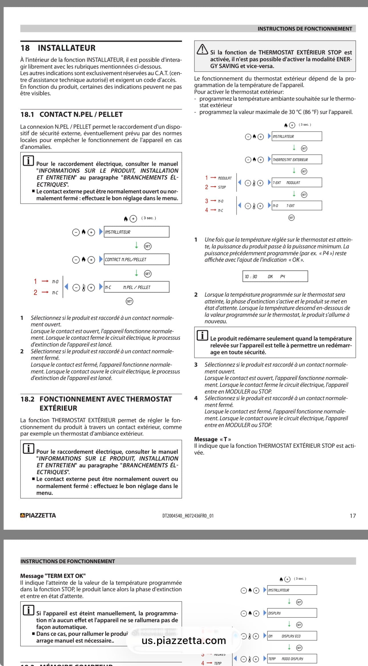

Merci tout d’abord d’avoir répondu au message, oui je me suis aidé des notices cependant j’ai uniquement un emplacement « therm » sur la carte du poêle à granulés. Aucune histoire de NO ou NC.
Le choix se porterait-il sur le parametrage du poêle lui même dans le sous menu en choisissant NC ?
Car là le poêle s’allume et s’éteint directement après l’allumage avec l’affichage « Therm Ext OK ».

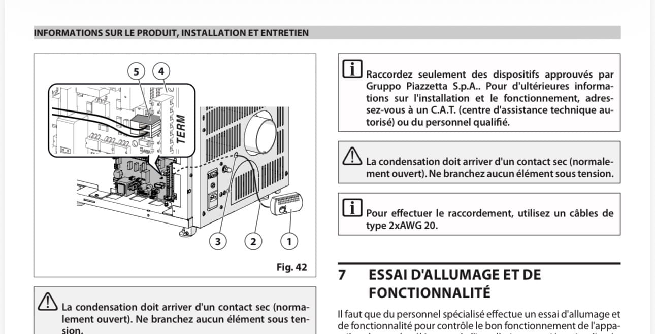

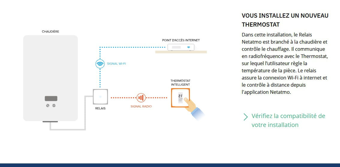

stf_jpd87 Messages postés 91364 Date d'inscription   Statut Modérateur Dernière intervention   29 672
Le branchement sur le poêle se trouve en page 29/30
Pour la connexion sur le thermostat je ne vois pas le branchement sur la notice faire une photo .du branchement sur le relais.
Vous devez avoir ce montage ,

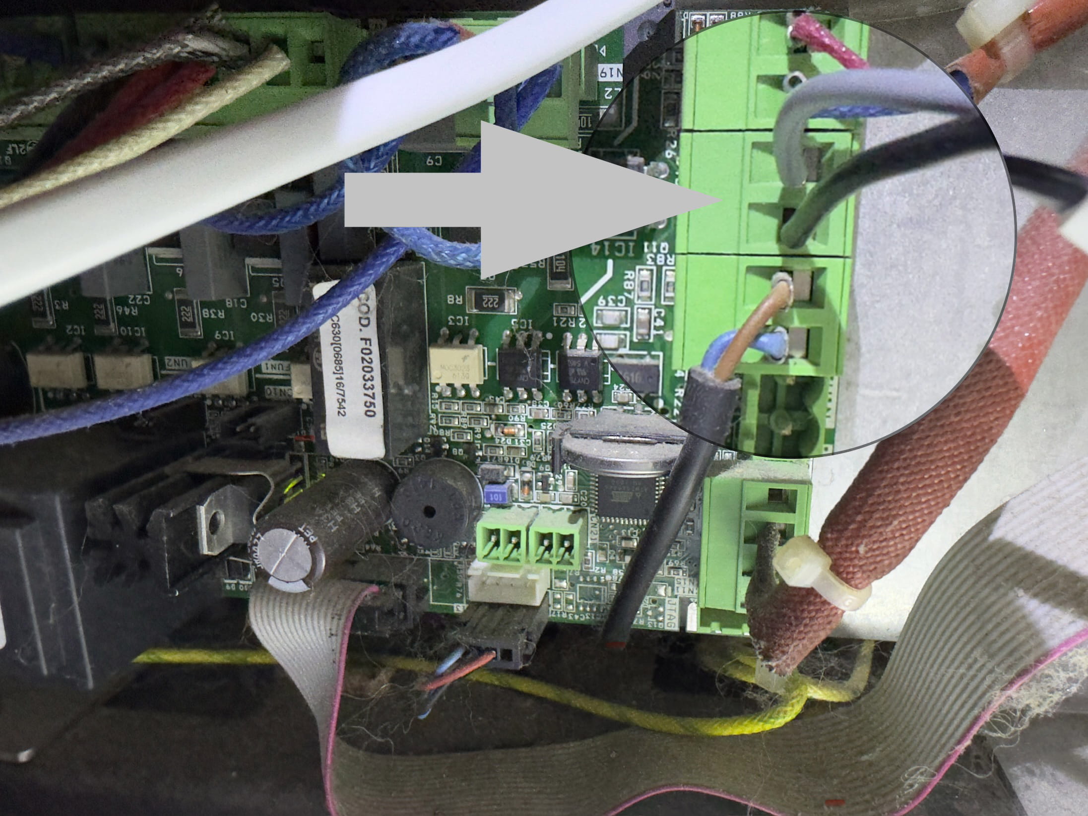

thomthom52
Voici le branchement sur la carte du poêle à granulés.Je me branche bien sur « Therm ». Le seul point où je peux modifier quelque chose se trouve dans les parametrages du poêle en lui même.

Sur les Piazzetta, si le thermostat est bien câblé sur TERM, le vrai réglage se fait dans le menu : il faut choisir le bon mode NO / NC.
Si le poêle démarre puis s’éteint aussitôt avec “Therm Ext OK”, c’est presque toujours que vous avez mis l’inverse de ce qu’envoie le Netatmo. Essayez l’autre option.
Pour MODULAT / STOP :
STOP = le poêle s’éteint quand le thermostat coupe (le plus simple au début).
Donc testez l’autre choix NO/NC + mettez STOP, et ça devrait se comporter normalement.
