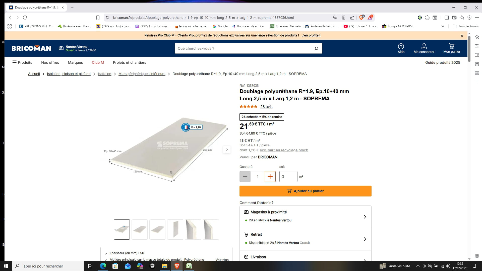

Il y aurait bien une plaque de platre 10+40mms.
10mms de platre + 40 mms de polyurhétane.
J'aurai voulu mettre une photo mais je ne voyais pas comment faire.
Ces plaques sont prévues pour se fixer au mur .
La question c'était: est ce que je peux les fixer au plafond avec des chevilles à frapper?
