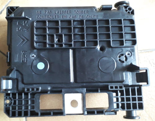

JILOC Messages postés 6 Statut Membre
J'ai démonté le boîtier BSM. Il s'agit d'un modèle 9667199680 de Valéo.
Aucun relais n'est accessible. J'ai l'impression qu'ils sont à l'intérieur du boîtier et que ce boîtier n'est pas démontable.
Une idée ?
fred.ml Messages postés 18638 Date d'inscription   Statut Modérateur Dernière intervention   712 > JILOC Messages postés 6 Statut Membre
Bonjour JILOC, c'est une fissure que l'on voit sur l'image?
Si le boitier est brisé c'est pas bon signe, quelque chose à peut-être brulé dans le boitier en brisant le plastique et explique le problème de phare.
Non, non ! C'est juste un trait que j'ai ajouté malencontreusement en manipulant l'image avec Paint !
Le boîtier est en bon état.
Re, vous avez des connaissances en électronique?
Même si vous arrivez à ouvrir le boitier je ne suis pas certain que la commande des feux de croisement soient piloté par un relais.
Ce genre de boitier est prévu pour le contrôle électronique de fonctionnement des ampoules c'est pour cela que vous trouvez 5,8 volts aux bornes de l'ampoule et cela même si l'ordinateur de bord de la voiture ne prend pas en charge le contrôle électronique des ampoules.

fred.ml Messages postés 18638 Date d'inscription   Statut Modérateur Dernière intervention   712 > labricole47 Messages postés 28073 Date d'inscription   Statut Modérateur Dernière intervention
Labricole47, rien ne prouve que le relais est bien celui qui allume les feux de croissement, je pense notamment à la commande électrique des correcteurs d'assiette des phares qui s'active lorsque l'on allume les feux de croisement.
Les correcteurs d'assiettes des phares ne sont pas sur les fusibles des feux de croisement d'où l'utilisation d'un relais.
Re JILOC, donc vous savez peut-être quand même que dans une voiture moderne comme la C3 les commandes sont multiplexés (scan bus), Tous les boutons dans l'habitacle fonctionne sur un principe de commande électronique.
Lorsque l'on tourne le commodo des feux cela envoie une commande informatique au BSI,
Le BSI allume les veilleuse de la planche de bord et l'éclairage de équipement de l'habitacle.
L'allumage des voyants et éclairage du combiné de bord est totalement informatique.
Puis le BSI transmettre l'information au BSM qui lui allume l'éclairage extérieur de la voiture.
J'ai déjà vu des schémas électrique d'une voiture et franchement c'est super compliquer à comprendre, en faite on ne comprends rien, car il n'y a jamais de détails de ce que font les boitiers électroniques, la seul chose que l'on peut suivre c'est d'où part un fil et ou il va limite on ne sait même pas à quoi il sert, et ce qui est terrible c'est que les schémas prennent en compte toutes l'équipement optionnels disponibles de la voitures, il n'y a pas forcement de schéma spécifique pour un model d'équipement.

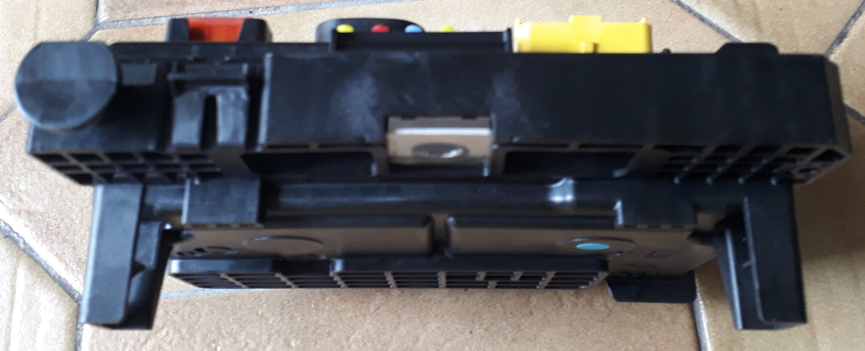

labricole47 Messages postés 28073 Date d'inscription   Statut Modérateur Dernière intervention   2 796
moi j'aurais penser à ces repères pour ouvrir (sans certitude)
