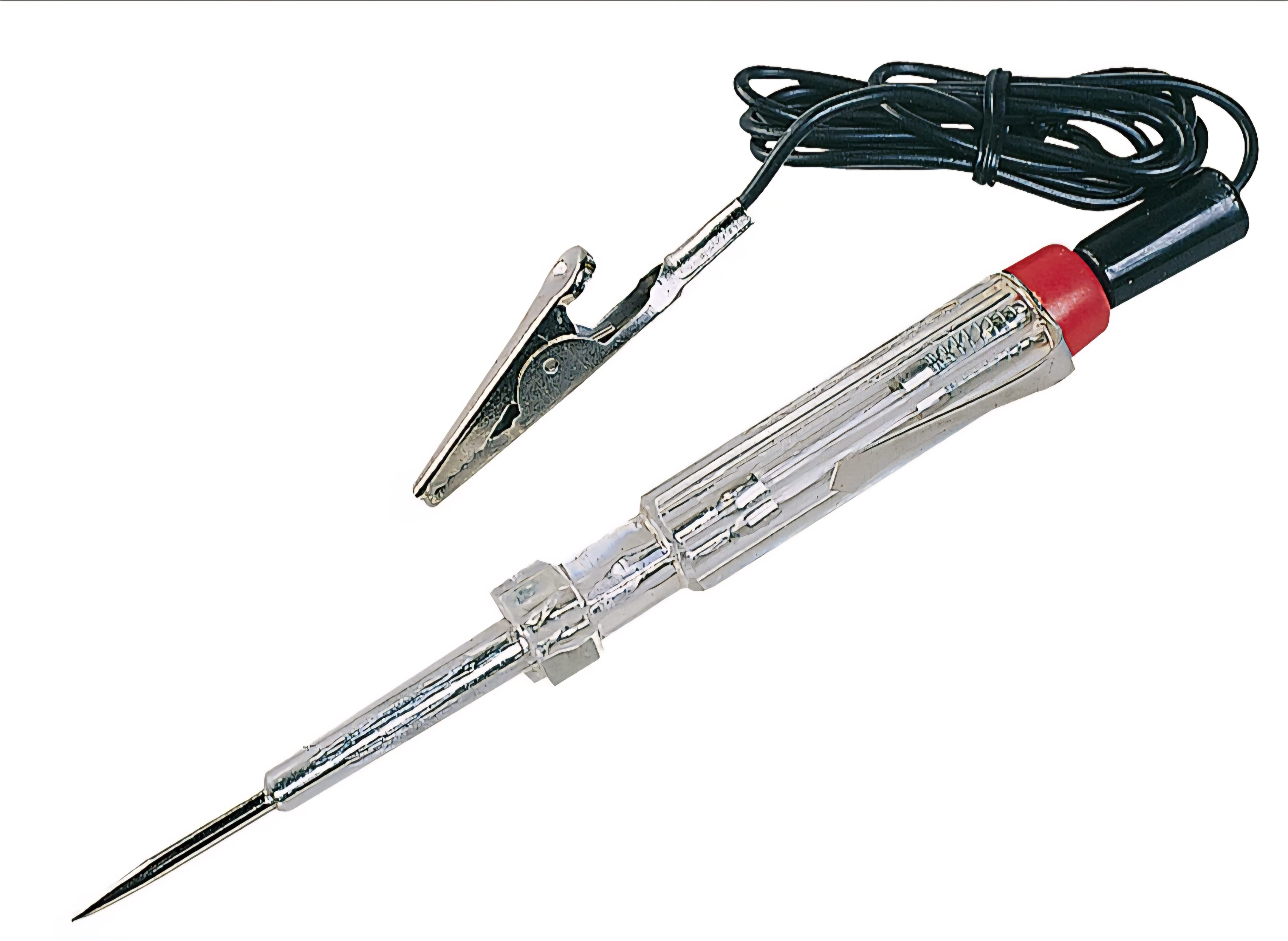

flo__3377 Messages postés 16 Statut Membre
Bonsoir ,
Merci pour votre message et l'aide apporté.
J'ai un testeur pic-fil 6/12V mais je ne sait pas comment m'en servir correctement.
Pouvez-vous m'éclairer à distance ?
Ci dessous, la photo de mon testeur.
Merci d'avance

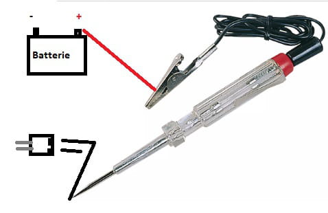

fred.ml Messages postés 4850 Date d'inscription   Statut Modérateur Dernière intervention   758 > flo__3377 Messages postés 16 Statut Membre
Re, si vous n'avez que ce testeur il faudrait un fil pour aller jusqu'à la borne + de la batterie de la voiture, et le voyant du testeur devrait s'allumer lorsque vous touchez chacune des broches de la prise du moteur de verrouillage.
Si le voyant s'allume dans les deux broches c'est tout bon.
Donc soit le moteur de défectueux, soit le mécanisme de la serrure est bloqué /grippé, soit la tringle entre la serrure est la poignet extérieur est mal réglée.
