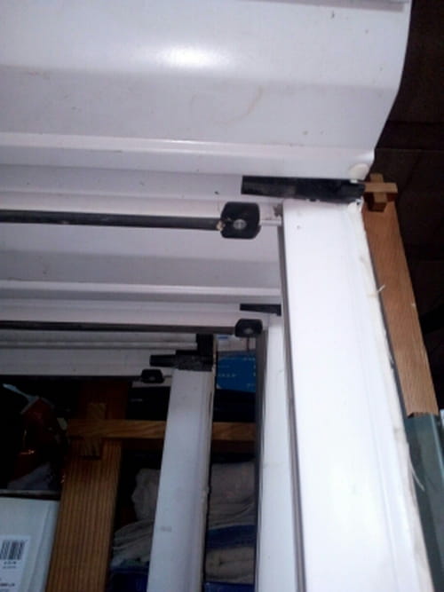

quelqu'un peut m expliquer comment démonter les coulisses sur ces volets Budendorff. ça tiens par trois fois rien mais ça ne se désacouple pas. il y a sûrement un clips de blocage mais je ne le trouve pas. merci de vos retours.

  1. bonjour , avez-vous enlevé les vis de fixation dans les coulisses ....?
    1. j ai beau chercher je ne vois aucune vis. il y a une tige marron qui vient de la coulisse et qui rentre dans le caisson je pense que c est un clipsable et je voudrais essayer de ne rien casser. ma psychologie est c est rentré ça doit ressortir...mais comment

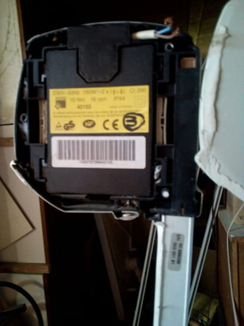

  2. Modérateur
    Désolé il faudrait faire des photos des deux cotés de la barre moteur (de face) sur les deux premières j'ai des difficultés à comprendre.
    1. Bonjour,
      Les coulisses sont maintenues par une languette à l'arrière de la joue.
      Cette languette est visible depuis l'intérieur du caisson. Il faut par conséquent fermer le volet et ouvrir la trappe de visite.
      Puis procéder selon la notice ci-dessous pour effectuer le démontage des glissières.
      Bien cordialement
