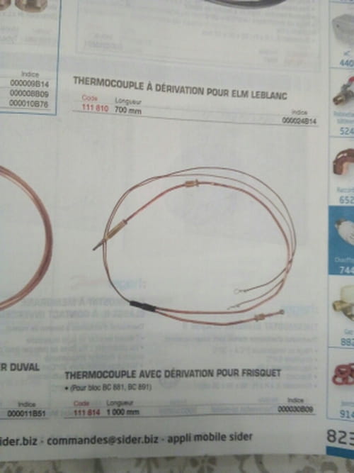

la pièce sur la photo ressemble à la fameuse sécurité de surchauffe qui en principe est en série avec le thermocouple

Savez vous comment s’appelle cette pièce svp car j’ai trouver le termocouple en dérivation mais je trouve pas’ cette pièce

chez Sider ou autre chauffage par contre le détecteur ils ne commercialisent pas la sonde mais ça doit être une sonde standard de 110 degrés

Bonsoir, voir ici pour la sécurité surchauffe : http://www.piecechaudiere.com/securite-de-surchauffe-frisquet.html
ou ici : https://www.jeanpaulguy.fr/contents/fr/p550.html
mais si cela ne marche pas je pense plutôt au bloc gaz.

Trop cool merci je commande tout de suite merci encore .

remplacez déjà le thermocouple et démarrez votre chaudière avant tout autre travaux
