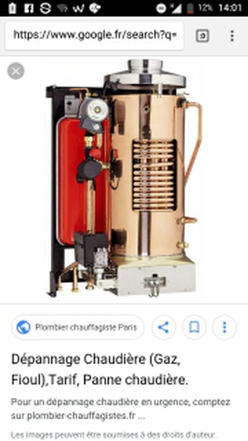

y'a pas de ballon ECS chez Frisquet, c'est un serpentin
en image :

sur ce type de ballon réchauffeur le calcaire se dépose à l’extérieur de la paroie du serpentin et forme un isolant
Malin.21 Messages postés 406 Date d'inscription   Statut Membre Dernière intervention   383
le serpentin n est pas à détartrer c est le ballon sanitaire qui s entartre du au fait que la chaleur passe à l intérieur et à la surface d eau en contact avec une partie chaude
on se fait une meilleure idée du serpentin et de son important volume et surface de chauffe....c est sur que l on est partis sur du gaz...mais de fil en aiguille...et on n a pas encore évoqué le vase d expansion de qui de part son aspect (et je pense jamais reconditionné) aura besoin d une réforme urgente.... mais à chaque jour suffit sa peine...
