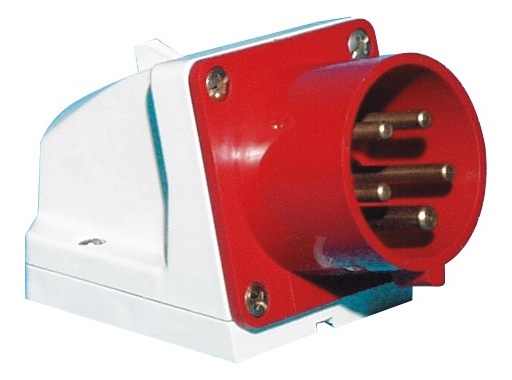

    etes vous certain que c est du Triphasé et pas 3 broches ??
    on n amène jamais du courant sur des broches a nu !!
    Mâle (caravane utilisation)
    Femelle (alimentation secteur)
    1. Profil bloqué
      pour du 32A ca devrait ressembler plutot a ca ?? avec 4 ou 5 broches a l intérieur ??
