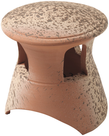

j'ai réalisé un barbecue avec un foyer de 450mm de profondeur pour une longueur de 700mm avec une hauteur de 360mm en brique réfractaire et je lui ai fait un avaloir à fumée. Je suis situé sous un préau donnant vers le nord et abrité du vent. J'ai un tuyau inox de diamétre 135mm sur une hauteur de 170 cm donnant sur une tuyère en argile pour la sortie (je crois que c'est bien ça le nom ) Mon avaloir à fumée fais 300mm de hauteur et les pentes sont bonnes d’après la documentation technique dont je dispose .

    135 mm pour évacuer les fumées d'un barbecue, "ça bouchonne" à l'entrée du tuyau. Il faudrait au moins 200 par 200, voir 200 par 300 MM. Bien sûr, le chapeau de sortir en toiture aussi est trop juste.
