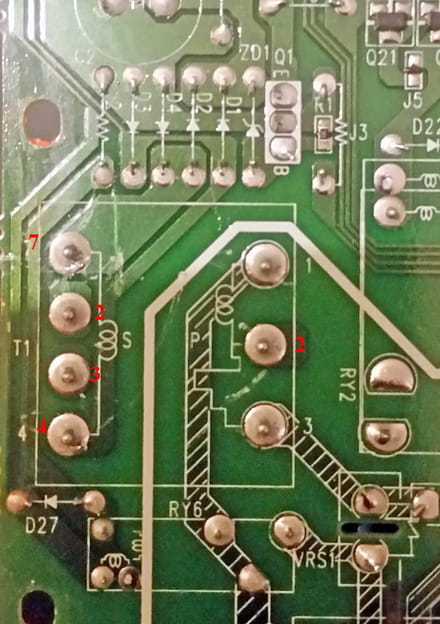

Daniel 26 Messages postés 17074 Date d'inscription   Statut Modérateur Dernière intervention   4 645
Bonsoir,
La lampe n'a rien à voir (sauf pour les led qui peuvent êtres alimentées via l'électronique).
Sans rien démonter vérifiez la tension aux points désignés par les flèches :
Si rien , touchez le transfo qui doit être au-dessus de la température ambiante.
(appareil branché depuis quelques heures bien-sûr)
(image cliquable)
quik_1956 Messages postés 20 Statut Membre
Bonjour Daniel
j'ai donc testé comme indiqué rien 000 . le micro est branché depuis 8h30 il est 11h30 tt est froid pas signe nulle part de tiédeur quelconque.
Encore merci de votre patience.
Il ne vous reste plus qu'à extraire la carte de son support afin d'avoir accès aux soudures du transfo puis d'y faire les mesures directement sur celles-ci .
En cas de non continuité au primaire , son remplacement reste obligatoire car un fusible thermique y est incorporé et le fil inaccessible est plus fin qu'un cheveux.

Faites des images des branchements afin de vous y retrouver .
Sortez la carte , positionnez votre multi en ohms et ohms x X .
La partie basse tension devrait être au-dessous des 5 Ω puis comprise entre 600 et 800 Ω pour la partie côté secteur.
re bonjour Daniel
bon appétit pas de fusible!!!! donc que me reste t'il a faire?
merci bonne am
stf_jpd87 Messages postés 90941 Date d'inscription   Statut Modérateur Dernière intervention   29 391
<Changer le transformateur. :o((
Confirmation , transfo à remplacer .
