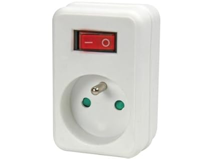

J'ai acheté un "Détecteur de champ électrique sonore PM8908C Peakmeter" et je constate un phénomène que je ne comprends pas.
Lorsque je branche une lampe équipée d'un transformateur sur une "prise-interrupteur" (exemple: https://images-na.ssl-images-amazon.com/images/I/31TFXSCMxpL._SX425_.jpg ) directement branchée sur la prise murale, même lorsque l'interrupteur est ouvert / éteint (pas de courant), le détecteur bip le long du fil de la lampe et sur le transformateur alors que la lampe n'est pas alimentée.
Je pensais que l'interrupteur empêcherait la phase d'atteindre le transformateur mais ça n'est pas le cas. J'ai également essayé d'inverser le branchement du transformateur (phase/neutre) mais le résultat est identique. J'ai également réalisé ce même essai avec une "prise-interrupteur" d'une autre marque mais le résultat est identique.
Ce n'est que lorsque je débranche le transformateur que le détecteur ne s'allume plus le long du fil.
Savez-vous pour quelle raison la phase parvient toujours à atteindre le transformateur malgré que l'interrupteur soit ouvert ?

Bonsoir,
Dans quoi vous-vous lancez ???
Vos mesures doivent êtres faites par un contact avec un appareil comportant un résistance même très élevée qui permet une fuite n'importe où , y compris à la terre .
Votre détecteur décèle principalement des champs électrostatique , pour vous en assurer , caressez votre chat avec une règle plastique puis présentez-la sur votre détecteur .
https://auditoires-physique.epfl.ch/experiment/431/electrostatique-peau-de-chat-loi-de-coulomb

Merci pour vos réponses. Ce que je souhaite vérifier c'est que le fil de ma lampe ainsi que la lampe elle-même ne génèrent pas un champ électrique lorsque je ne l'utilise pas. D'où l'idée d'utiliser un interrupteur mural. Je pensais que l'interrupteur aurait le même effet que le débranchement physique de la lampe.
Lorsque j'ai parlé d'inverser le branchement du transformateur je voulais simplement dire le brancher dans l'autre sens sur la prise mural (inverser les deux broches).
Est-ce que débrancher la lampe est la seule solution pour arriver à supprimer le champ électrique émis par la lampe lorsqu'elle est éteinte ?
Mon hypothèse à ce comportement que je n'explique pas est que les deux broches du transformateur sont capables de récupérer la phase et que l'interrupteur ne coupe pas le fil de phase mais uniquement le neutre, qu'en pensez-vous mais je n'y connais pas grand chose...

Pour enlever le champ electrique il faut debrancher votre prise inter.
Ce champ magnétique vient de votre installation electrique et comme votre inter n'a que 3 mm entre ses contacts quand il est ouvert, le champ magnétique passe quand même
Connaissez-vous des prises-interrupteurs qui permettent également de couper ce champ ? Un interrupteur bipolaire peut-il régler ce problème ?
