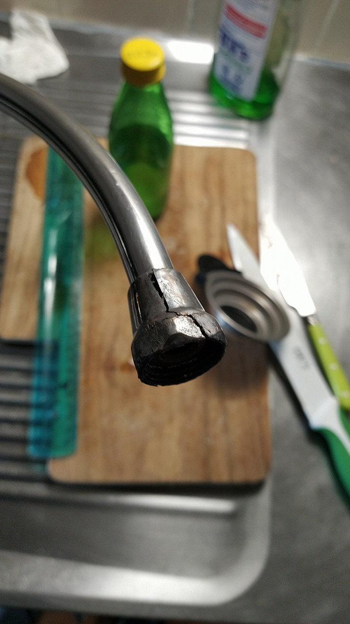

J'ai cassé mon bec col de cygne : https://www.zupimages.net/up/20/13/067o.jpg
Et du coup je vois que ya des filetages de 15X21 ou de 20X27 à commander

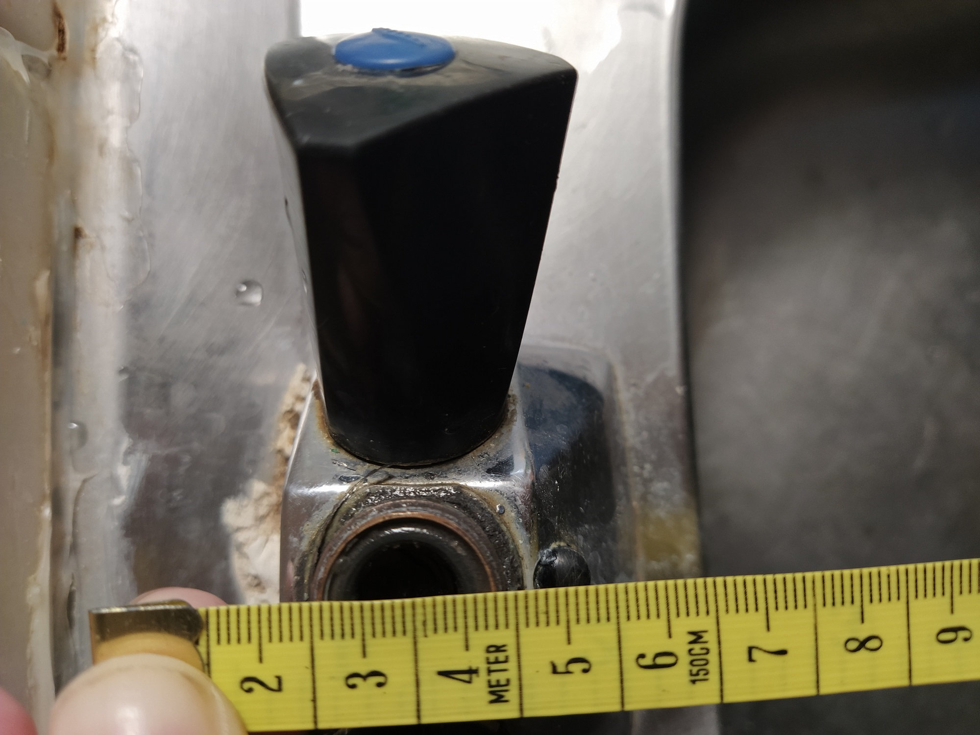

Ne sachant pas ce qui l faut mesurer exactement, jai placer un metre tendu sur la photo, qui est le pas de vis du robinet fixe.
https://www.zupimages.net/up/20/13/dtiw.jpg
A votre avis je choisis quelle dimension de filetage ?

Bjr
Je dirais 15/21
Certains robinets anciens ont des dimensions de filetage non normalisées, méfiance !
Je mettrais un collier autour de la partie cassée de manière à laisser provisoirement l'ancien bec. Et dès qu'il sera possible j'irais au magasin avec l'ancien bec pour en trouver un qui convient avec certitude ; ou encore je changerais ce robinet entièrement.
