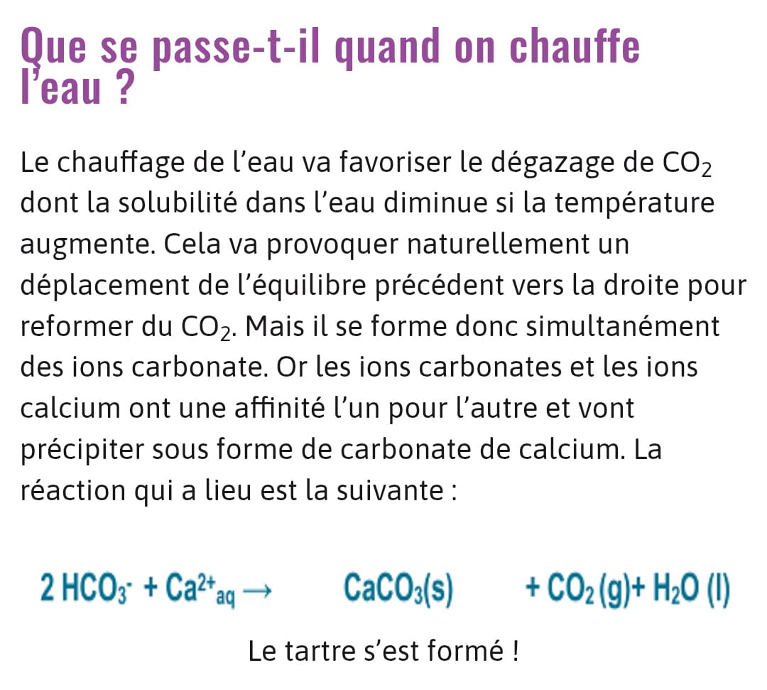

Il s'agit d'un phénomène physico-chimique classique avec une eau dure , pour faire simple, lors d'une chauffe , l'eau "perdant" son CO2 le calcaire dissout précipite .
La solution : Le réglage de la température eau chaude pas trop au-dessus des 60°C ou la pose d'un adoucisseur .

L'eau perd son CO2????. Intéressant comme théorie. C'est de l'alchimie ? Il faut, après vidange complète, ouvrir par le bas la trappe de visite de votre ballon tampon pour accéder à son intérieur. Vous y trouverez "le sable" ( concrétions de CaCO3  ) qui pollue votre installation. Nettoyage intérieur au jet d'eau + qqes coups de maillet caoutchouc sur le ballon afin de décrocher les plaques. Répétez l'opération jusqu'à avoir un ballon propre. Nettoyer également votre groupe de sécurité. Et voilà. A répéter tous les 5 ans. Réduire également le debit calorifique au niveau du circulateur si votre consommation ne nécessite pas une énergie importante. Cela ralentit la formation de ce tartre.
