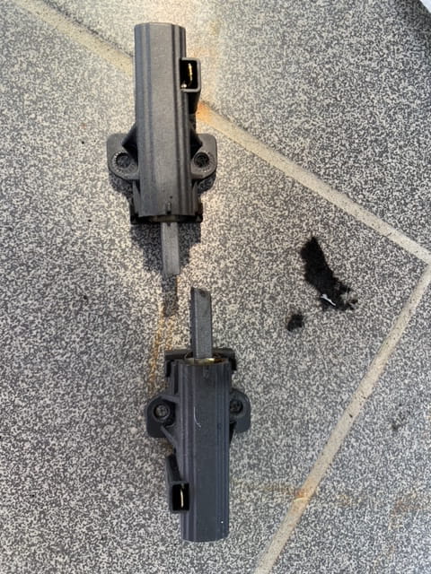

    concernant le moteur, il y a avait effectivement pas mal de poussière noire, j'ai tout nettoyé et en ai profité pour faire une photo des balais. ne sachant quelle taille cela fait neuf, je ne sais pas s'il sont à changer (j'ai pris une photo si jamais ça vous permet de me le dire).
    1. labricole47 Messages postés 5419 Date d'inscription   Statut Modérateur Dernière intervention   2 862
      Bonjour, pour moi ils sont bons, attention lors du remontage à respecter le biais
  15. stf_jpd87 Messages postés 91902 Date d'inscription   Statut Modérateur Dernière intervention   29 882
    Re
    On conseille si moins de 1.5cm à changer. Mais dans tous les cas une usure des charbons ne déclenche pas le différentiel. mais un code.
    un excès de poussière de charbons peut faire déclencher le différentiel
      effectivement , 1.5 c'est préconisé , mais le porte balais est rarement à plus de 5 mm du collecteur
