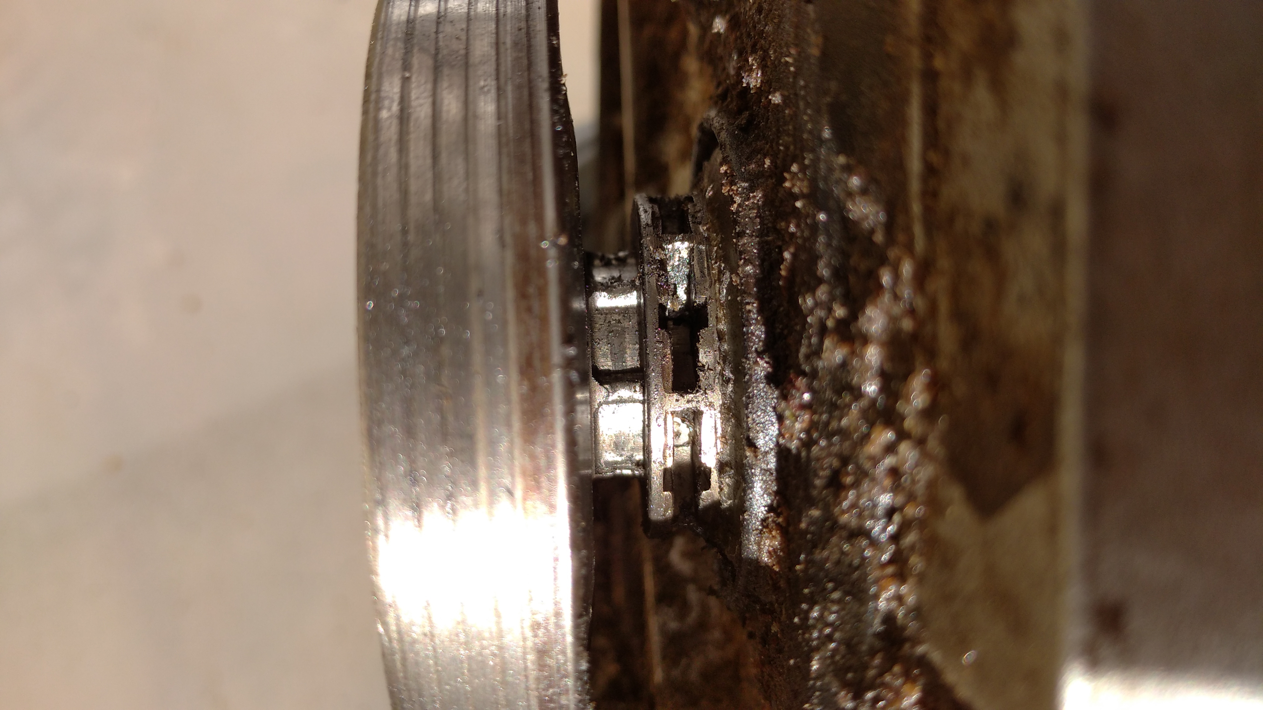

Bonjour et Merci Paulo il n'y a pas de vue éclatée sur ton document car apparemment j'ai une bague en plastique qui a cassé sous le galet d'entraînement de la chaîne . Voir ma photo .

Cela ressemble curieusement a ma hyundai...et je confirme que le guide n'est pas exactement en face du galet d'entrainement..
Je n'ai pas vu de pieces en plastique hors mis celles qui sont des protections en cas de casse de la chaine.

Bonjour et merci de m'avoir répondu l'entraînement de la chaîne est descendu et impossible de le remonter va falloir démonter l'embrayage .Il faut une clef spéciale je pense demander à un pro .Je ne comprends pas ce qui c'est passé mais ça a bousillé la chaîne elle a bleui .
contrariness Messages postés 17894 Date d'inscription   Statut Membre Dernière intervention   169 > KIDUGUEN Messages postés 13785 Date d'inscription   Statut Modérateur Dernière intervention
J'ai deja changé de chaine, mais jamais eu a changer l'embrayage.. Quand on solicite beaucoup la machine, il faut penser a verifier la tension de la chaine.. possible que la tension etait trop faible et elle a sauté des crans sur le pignon d'entrainement.. Si vous demontez, verifiez le...

Sur la 2e photo on voit que si on se met au plus bas la chaîne ne s'aligne pas avec le guide

Bonjour à tous je suis passé dans un magasin a Guingamp ce matin ou je suis tombé sur quelqu'un qui connait bien son sujet ( un peu de pub ) le pignon de la chaîne était collé sur une partie en plastique il me l'a réparé et il m'a fait une chaîne la mienne s'était allongé de 2 cm . C'est pour ça qu'elle s'est coincé il faut dire que je coupe du bois sec et un peu gros pour ma machine . Il m'a conseillé de mettre de l'huile de coupe dans un pot et de la passer au pinceau sur la chaîne de temps en temps pendant la coupe . Encore merci a  ceux qui m'ont répondu . Bonne journée
Les machines sont livrees avec des chaines "pass-partout".. mais il existe des types de chaines en fonction du travail. Si vous avez une majorité de bois dur et sec a couper.. il y a peut-etre chez Oregon une chaine mieux adaptee pour ce travail.
