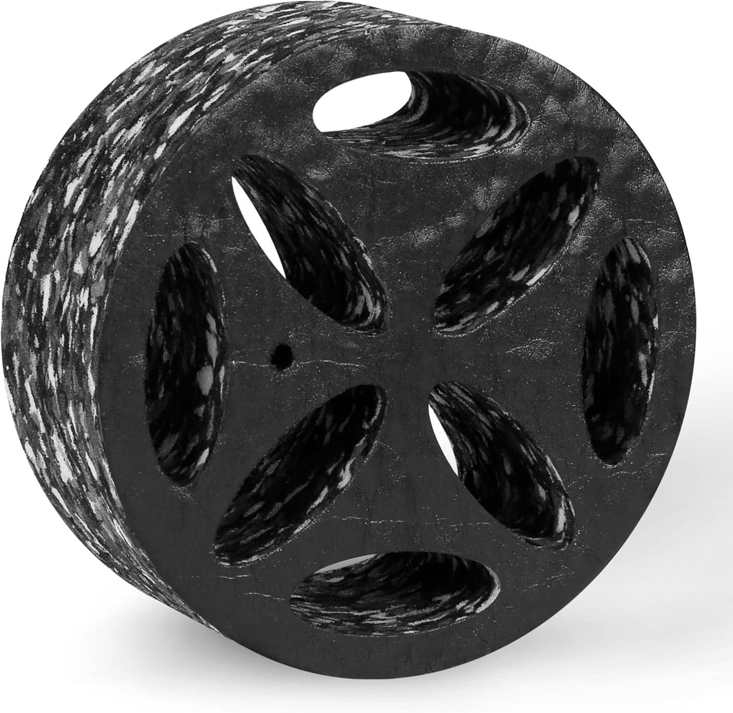

Il me faudrait donc une bouche VMC qui me permette de réduire suffisamment la pression sans empêcher l’aspiration de l’air pour éviter la moisissure. Connaissez-vous-en ou avez-vous une autre solution ?
Lors du contrôle de la VMC la pression est entre 150 et 170 pa contre 50 et 60 pour la cuisine et les toilettes.
J’ai pensé acheter ceci pour limiter la pression ? Quelqu’un sait si cela pourrait fonctionner ?

    Bonjour, normalement c'est la bouche cuisine qui prend une grande partie de l'air aspiré . Est elle nettoyée ? Après en appartement il y a un groupe qui sert a tout l'immeuble en espérant que des gens ne n'obtruent pas les bouches ce qui met plus d'aspiration. Sinon voir avec les spécialistes comme Aldes .Unelvent .
  2. KIDUGUEN Messages postés 13789 Date d'inscription   Statut Modérateur Dernière intervention   5 108
    Vous pouvez aussi essayer de retrouver celle qui était à l'origine.
