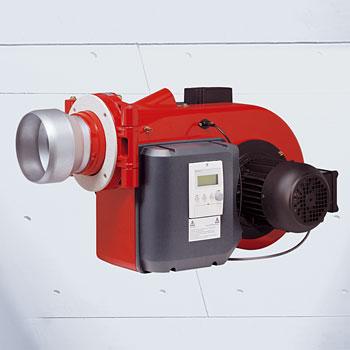

cellule de détection de flamme encrassée a nettoyer: (placée en principe sur le coté du bruleur se sort en lui faisant faire 1/4 de tour, il y a un fils qui arrive dessus)
exemple, pièce ronde, noir, placée juste au dessus du coffret de commande
https://www.hellopro.fr/images/produit-2/3/8/0/bruleurs-fioul-et-gaz-bruleurs-wm-monarch-113083.jpg
Si c'est ça, le bruleur démarre il y a une flamme puis tout s'arrête au bout de quelques secondes
cdlt
cdlt
