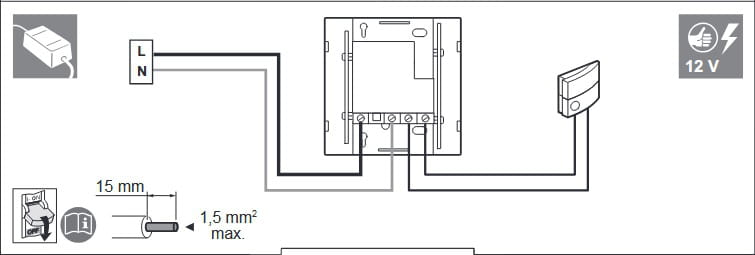

Avec cette référence j'ai bien le carillon?? : voici le plan.
Oui c'est bien celui-ci

Bonjour, il faut d'abord trouver le 220 v si les fils sont alimentés. Les 2 autres iront au poussoir. Vous avez le plan de jpd qui vous donne la façon de brancher .
