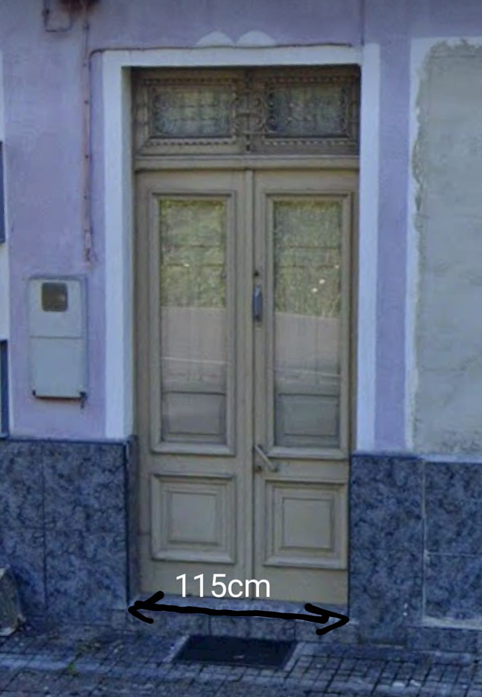

        Bonjour, pouvez vous mettre une photo de votre porte . Pour mettre une photo il faut être inscrit pseudo en bleu.
      4. @KIDUGUEN
        Largeur 115cm hauteur inconnu, merci
    3. Bonjour,
      Peut être avec un panneau (fixe ou non) type "tierce" ?
      https://www.passagebyeuradif.fr/conseils-et-performances/quest-ce-quune-porte-dentree-avec-tierce/
      Cdlt.
      1. Modérateur
        ça existe en 110 de large , ce qui faciliterait l'adaptation (pièce en bois d'épaisseur 2,5 cm , masquée ensuite par un profil assorti à la porte)
        1. Merci pour votre réponse je pense que c est la meilleure solution, merci pour votre aide
      2. Modérateur
        Bonjour, soit vous remplissez de chaque côté de 10 cm ou 20cm d'un seul côté ce qui permet de mettre un interphone. Et pour le haut soit vous bouchez en faisant un linteau ou vous mettez un imposte .
        1. OK merci pour votre réponse ça m à aider pour la suite de mes travaux, cool
